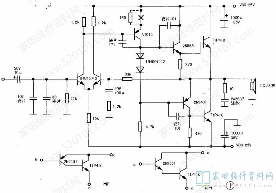

最近,某职业学校发给学生的OCL实验功放板,其他板子元件安装完毕通电实验均正常,独有一块板子通电功率管严重发热,把另一正常板元件与该板全部对换仍然不行。板子电路图见图1。
从图1中可知,这是款经典入门级OCL电路,没有什么特别之处。从学生们的“维修”过程可知元件质量没有问题,根据以往维修功放的经验得到一个明确的判断,此板子发生了严重的“高频自激”,直流工作点不合适,分布电容参数处于临界点是诱发因素。先把TIP4C拆除,测270Ω电阻上电压高达2V,正常应为0.5V左右。断开A1015发射极的跳线,串入一只150Ω电阻,测270Ω电阻上电压为0.48V。复装TIP4C后试验,音质清晰明亮,故障排除。
