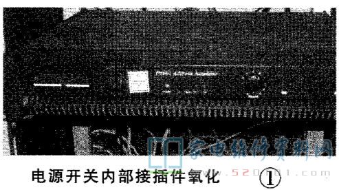

我校广播采用校园之星2000,该系统由XH-2000主机+QISHENG卡座+XIANQIUT602调频调幅调谐器+前级DSPPAPRE AMPLIFIER MP-9811P+功放DSPPA MP2500组成,相关实物见图1。
打开机器,除尘,拔下接插件,用锯条断面刮净灰尘、氧化层等杂质,酒精清洗,用尖嘴钳适当夹紧,插好。当拔下220V电源开关接插件时,发现四个接头均已发黑,心头一喜,这就是故障根源了。音量开大时,由于电源开关接插件接触不良,导致电压损耗大,电源电压降低,机器保护。经清理后,机器恢复正常。
