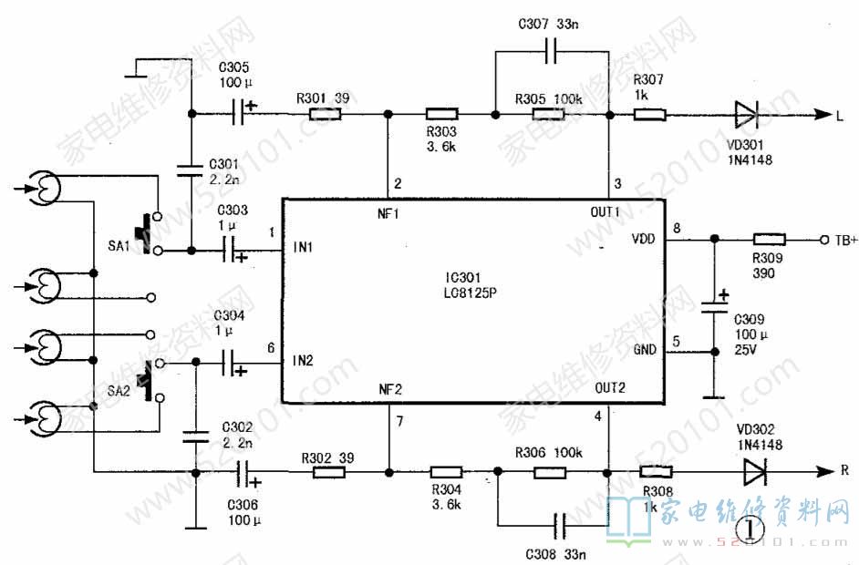

接修一套SS-40型汽车音响,放音时两声道均无声。两声道放音均无声,故障通常发生在由放音磁头和前置均衡放大器组成的前置放大电路。这部分电路以均衡放大集成电路LC8125P( IC301 )为核心构成,根据实物绘出的原理电路如图1所示。

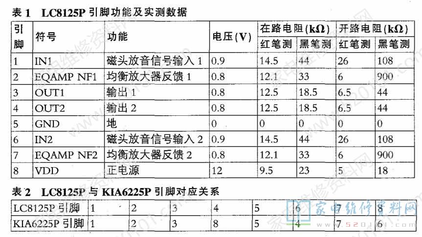

LC8125P 各脚功能、正常工作电压、在路及开路电阻实测数据见表1。
LC8125P采用8脚双列直插式DIP封装,该型号集成电路市场上不易购得,可用与其内部电路结构、技术参数指标及外围元件完全相同的KIA6225P均衡放大集成电路更换,但两只引出脚排列方式不同,对应关系见表2。
