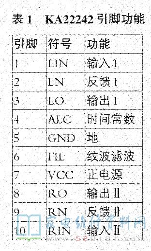

M51164L是数码产品中常用的立体声功率放大集成电路,损坏后市场上难以买到。笔者修理一台SHARP (声宝)牌GF-319Z型收录机,检查发现是M51164E损坏,根据SHARP(声宝)牌GF-319Z型收录机线路板绘出M51164L外围元件电路图,再按画出的电路与《世界集成电路特性大全》进行对比和查找,发现KA22242功放集成电路的引脚位及外围电路与M51164L电路基本相同,其各脚功能如表1所示,应用电路如图1所示。
