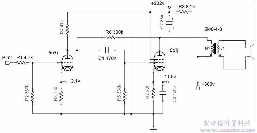

电源变压器是红灯机上拆的(双230、6.3、6.3)三组输出。输出变压器我用曙光老易的牛!也可以用小电源变压器(5-10w)改。具体如下:6p1类(6p14/6p15等)小功率胆的输出阻抗都在5k欧姆左右,负载扬声器阻抗有4/8欧姆的。输出变压器的初次线圈比为
由此计算出Rs=4oum时n=31,与220/6.3v的变压器相符。Rs=8oum时n=22.3,与220/9v的变压器相符。可以利用这个电压比,功率为10w的电源变压器代用。
由于输出牛有直流电通过!铁芯容易磁饱和。故电源变压器改装输出牛的铁芯要拆开,改原来交错插片的方法为E片和I片分别迭齐后对插,两部分铁芯交界垫一层0.2mm厚的薄膜作隔磁用,插片一定要紧密,否则会影响音质的。
