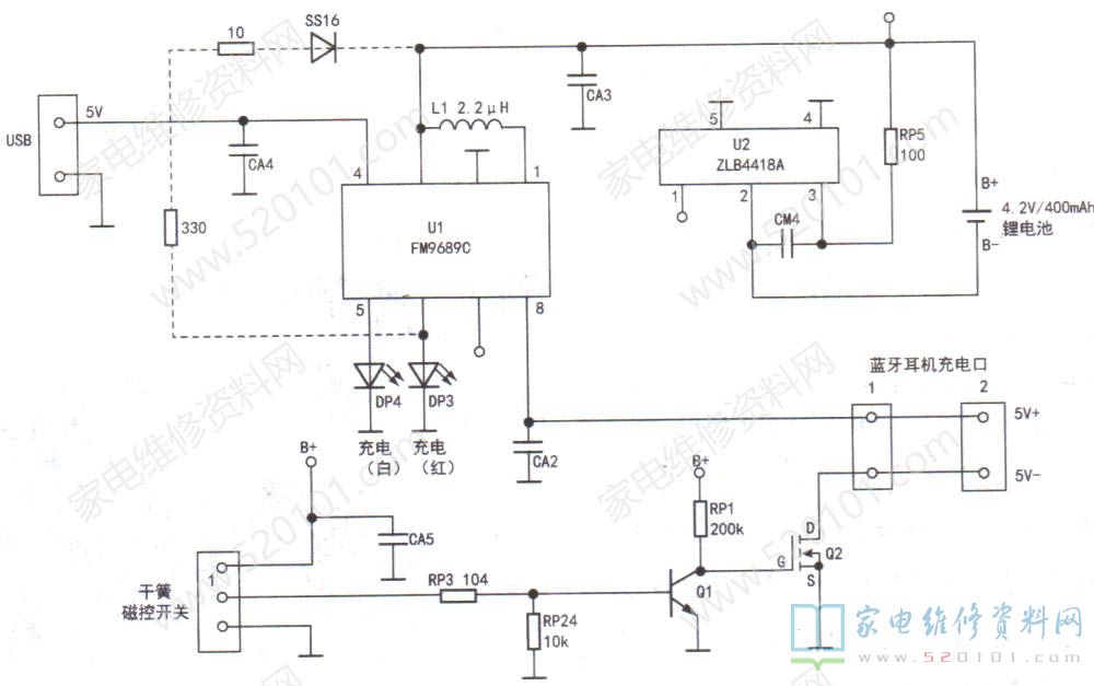

接修一个BEATS蓝牙耳机盒(盒子里面印的是苹果A2514字样),接上USB电源,充电灯不亮;放入蓝牙耳机并合上盖子,放电灯也不亮。该耳机盒的电路如图1所示,U1(FM9689C)的作用有两个:一是对内置的4.2V/400mAh锂电池充电,此时⑥脚并接的DP3红灯亮;二是将锂电池升压后给两个蓝牙耳机充电,此时⑤脚外接指示灯DP4亮。
U1④脚输入USB5V电压,③脚输出的最大电流为300mA,给锂电池充电。U1内置DC/DC电路,将锂电池电压升压为5V后从⑧脚输出(最大电流为500mA)。盒盖上有磁铁,盒子对应位置有干簧磁控开关。合上盖子,电阻RP3左端接地,Q1因b极为低电平而截止,其c极输出高电平,Q2导通,给蓝牙耳机充电。U2( ZLB4418A)是锂电池充放电保护电路,避免电池过充(最高4.2V)或过放。
给耳机盒接上USB电源,U1④脚电压为5V,③脚电压只有0.6V,明显异常,由于此时的锂电池电压只有2.6V,于是先用锂电池专用充电器对其充电,充到3.7V后,将锂电池接回原电路,充电灯仍不亮,但给蓝牙耳机充电正常,据此判断U1内部充电电路损坏。
由于用户急用,所以笔者采用以下方法应急维修:在USB口5V端和锂电池B+端之间串接一只肖特基二极管SS16和一只10Ω限流电阻,如图1中虚线所示,使其充电电池约为100mA,虽然充电时间会增加,但可以延长锂电池寿命;断开充电指示灯DP3与U1⑥脚的连接,在USB口5V端和DP3正极之间接一只330Ω限流电阻,以指示USB通电状态。实际充电测试,当锂电池两端电压升至4.2V时,U2断开锂电池B-端与地之间的连接,从而避免充电池过充。
