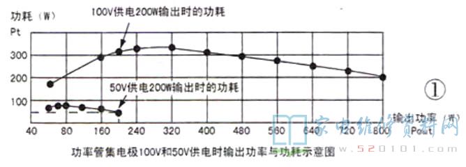

晶体管在功率输出时都存在一定的功耗,功耗越大功率管发热越严重,整机效率就越低。理论与实践表明,功率放大器在输出功率仅是满功率的三分之一时,功率管的功耗是最大的,在接近满功率输出时反而功耗较小(见图1功率管功耗与输出功率关系的示意图)。晶体管在线性放大区集电极电流Ic只与基极电流Ib成倍数关系,与集电极电压Uc无关。如果100V供电时一般音量的输出功率是200W ,把集电极电压改成50V ,输出电流不会发生变化,输出功率会仍然保持200W ,扬声器的音量也不会减小,此时功率管的管压降减小了50V,输出功率从100V时的三分之一变成50V的满功率,功率管功耗减小到只有50W左右。
图1中下边是50V供电时的功耗曲线,从示意图中可看出同样是200W输出,降低电压后功率管的功耗会减小二百多瓦。因此,一般音量时采用低电压供电的方式,就可以大大降低功率管的功耗。但低压供电会带来新的问题,50V供电的满功率只有200W,在强信号需要更大功率输出时,却因电压不足功率,上不去,而产生削波失真。此时就需要提高功率管供电电压,以克服这种因功率不足而产生的失真现象。G类放大器就可以根据输出功率的大小适时切换功率管的供电电压,起到既能降低功耗提高效率又能克服功率不足引起的削波失真的双重功能。这种高效低耗的特点被多种专业功放采用(如美国知名专业功放QSC产品中有多款型号都采用G类放大器电路)。
