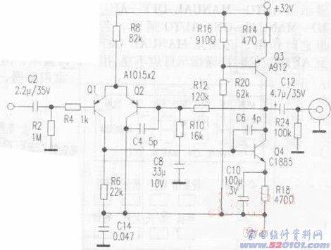

最近在维修一台早期的马兰士PM系列功放时,发现其前级放大电路既简洁又稳定,于是本人用极普通的元器件搭焊后试听,确实不愧为名机电路。
如图所示,本前级电路只要焊接无误,无需调试,开机即可出靓声。如摩机,改变R18阻值,可改变末级放大管的工作电流。适当减小R18,可使末级工作在甲类,声音会更靓,不过不要忘了给末级管加散热片。C2、C8、C10为钽电容。
