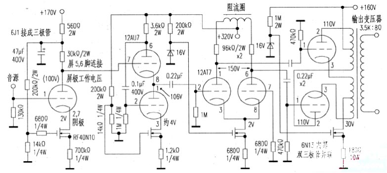

本机线路中使用的是一种型号为RFP40N10的N沟道场管,这种管子只是信手拈来,并非本人刻意选用,据实验多数N沟道场管均可用于本电路。N型管的快速检测法是将场管字面朝上平放,管脚朝向自己,指针万用表置Rx10k挡,管脚从左至右分别为G、D、S。其中D极与散热片连接,将红表笔接D极,黑表笔接S极,此时表针偏转,保持表笔不动,用镊子同时短接D极S极,表针立刻返回原处,这时用手指单独接触G极表针很快偏转至表盘一半以上,并且手指离开G极表针亦不会返回原处,只有同时短接D、S极时表针才会返回。这说明管子有导通、截止、放大能力。
电路简述如下:电子管6J1与12AU7组成两极放大,高频响应极好。倒相级和功率级采用恒流源差分方式,稳定性好、音质好。由于采用推挽电路,偶次谐波相互抵消,失真低、音质清晰透明。本人一向不认为偶次谐波失真是靓声的原因,有失真的声音并不能使人听觉感到舒服。本文附上详细的电路图,谨以此作为抛砖引玉,使胆机越做越好。
