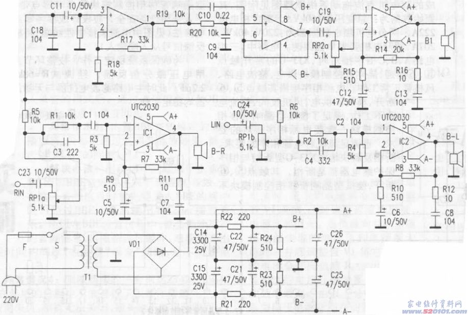

首先作简单介绍:此款漫步者音箱性能参数:输入电源AC220V 50Hz 30W。低音单元5英寸4Ω,高音单元3英寸4Ω。主音量和低音音量调节分开调整。输入接口为立体声RCA线路输入。实物测绘电路见附图。
音响以一只低音炮音箱辅以一对小卫星音箱。低音炮尺寸为270mm×155mm×190mm,内置5英寸橡皮边扬声器,主电路板和变压器就安装在低音音箱里,接驳件与控制件装在低音箱的面板(也就是功率放大器的散热器铝板)上,控制方便。卫星音箱为8cm×8cm×9cm的塑料音箱。听音感觉是低音控制提升明显又富有弹力,高音清亮爽耳。
