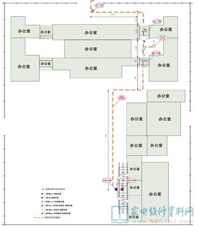

所走的线路如图1所示,起点为放置接收机的位置,终点是北门洞。
被测产品是:(1)S版xxxx(射频功率250mW),使用S牌领夹话筒头,接收机是Sanken3xxx型,使用该机的话筒输出端口。(2)L牌MM4xx(射频功率100mW,400系列数字耦合平台),使用CountrymanBx话筒头,接收机为同一品牌机UCR4xx型,使用该机话筒输出端口。
图1 无线话筒实测路线示意图 [Page]

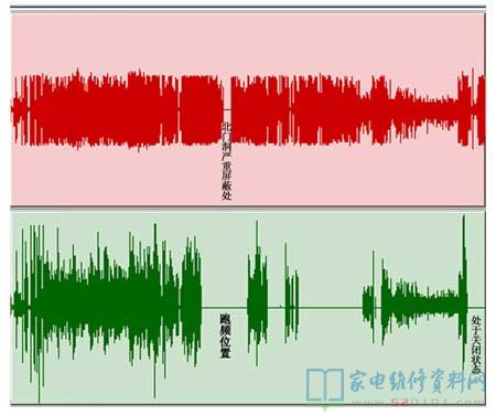

在同步过程中,S在170m左右时,在无屏蔽隔阻的情况下出现跑频现象,再前进约5m就完全没有信号,参见图2(下):L有212m左右时进入北门洞,由于屏蔽很严重而出现跑频现象,参见图2(上)。图2的时间座标相同,波形中中断部分为因跑频而赞成的无接收信号,可以看出。L的接收情况远好于S。
图2 接收机话筒输出端波形图(上为L牌,下为S牌)

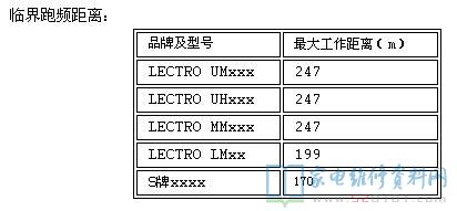

L牌UH2xx在由起点到终点的过程中,于247m处开始跑频,L牌LMxx在199m处开始跑频,继续前进越发严重,直至接收不到信号。

两组被测无线话筒系统对于手机信号的干扰无反应,接收机端输出的声音信号正常。临界跑频距离测试结果见附表。
(1)从实测结果可以看到,名义发射射频功率为50mW的L牌发射机,其跑频前临界工作距离大大超过名义发射射频功率250mW的S牌。由于各品牌产品的临界工作距离是与其名义发射射频功率成正比的。对于同一品牌产品,可以从功率推导出距离。因此,不同厂家公布的射频功率,并不一定能反映实际安全工作距离,只有做实际测试,才能真正了解所选产品的性能。
