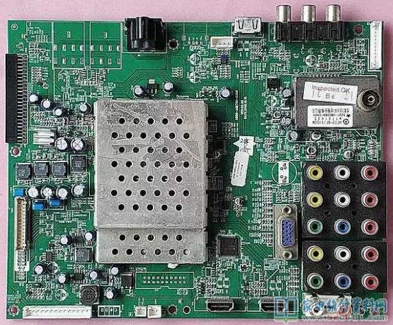

接修一台创维 47K05HR 8K29机芯,蓝灯亮有时不开机,有时能开机。测量24V正常,估计又是通病---U9(AS1117L-18)损坏,打开主板上屏蔽铁盖,角上U9周围电路板已变色。测量U9输入4.7V稳定,输出1.2---1.6V之间变动,将其换新再测输出1.76V稳定,开机完全正常,但是U9非常烫手。测量输入电流420mA,U9功耗是(4.7-1.8)X 0.42=1.218W 显然散热不良导致损坏。
取下D189(肖特基二极管) 用两只RM11C串联代替
,再测U9输入电压为3.5V,输出依然是1.76V,不再烫手,反复开关机试验均无问题。
