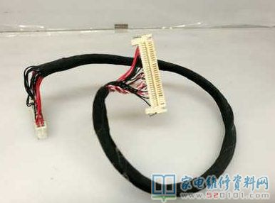

接修一台创维32E306C液晶电视,故障表现为开机自检,
红绿蓝白方格的画面,后来刷程序不行,主板都换了还是未能解决此故障,最后查出罪魁祸首是屏线氧化,更换后故障修复。
