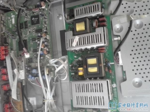

最近接修一台创维42L28RM液晶电视,机芯:8G28(5800-A8G200-0030),故障现象:开机后蓝屏(死机)根据以前的维修经验得知,此故障原因是DDR与主芯片通讯异常。用万用表的二极管挡测试 DDR与主芯片之间的排阻,发现RN15损坏,更换RN15后故障排除。
提示:该型板出现蓝屏的问题较多,常见原因有:(1)程序出错;(2 )DDR损坏;(3)排阻坏或漏电(排阻上滴有硅胶,长时间使用后易变质)。
