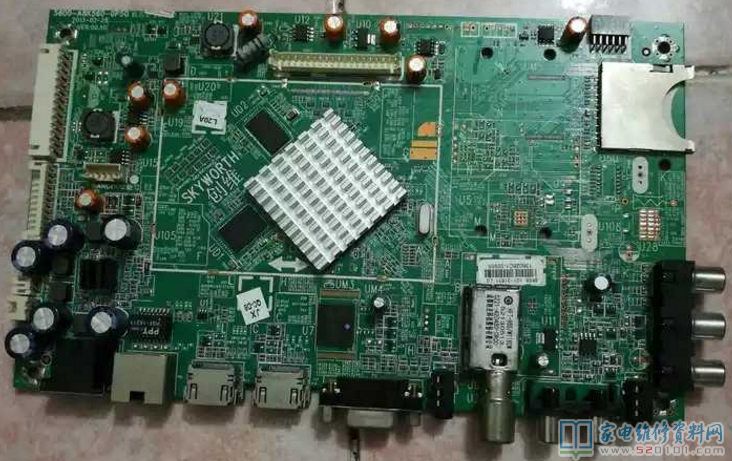

创维42E680E液晶电视开机出现画面后自动重启
2020-06-27
作者:U惠修
4751
接修一台创维42E680E液晶电视,其机芯为8K55(5800-A8K560-0P50),故障表现是打开电源后显示开机画面后又自动重启,打开机壳,查看主板,根据以往经验,怀疑程序有故障。于是用U盘升级后,可以开机,但开机后约10分钟后故障重现。于是用手摸主芯片5505,发现温度极高。更换5505后故障排除。
