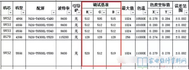

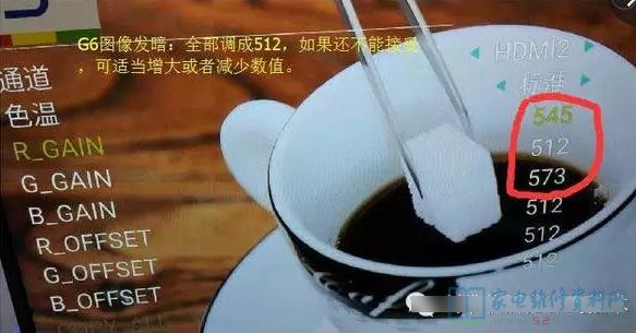

本故障适用机型有创维49G6(9R52机芯)、60G6(9R53机芯)、65G6(9R53机芯)、43G6等(8S79机芯)彩电。解决办法:在本机信息下,按遥控器“上上下下左右左右”进入工厂菜单,
进“白平衡”选项,将里面的R_GAIN/G_GAIN/B_GAIN改为对应的数据,如客户还不能接受,可按实际情况适当增大或者减小数值。
改善后的照片如下图所示
