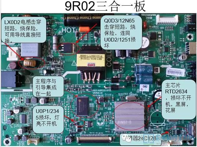

创维9R02机芯三合一板维修图解
