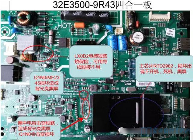

创维32E3500彩电9R43机芯四合一板维修图解
