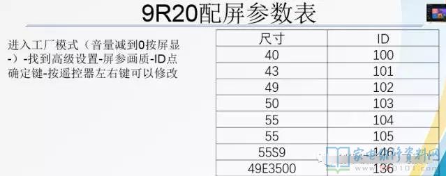

创维9R20机芯配屏参数表
2018-05-02
作者:安时达山东
8211
进入工厂模式(音量减到0按屏显-),找到高级设置-屏参画质-ID点确定键-按遥控器左右键可以修改。
