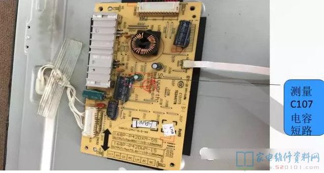

这两款液晶电视灯条屡烧恒流板,一般测量此板上电容C107短路,可判断9967烧坏,更换后有可能会好,但经老化同样会烧,因模组里灯条插口处橡胶因发热导致插口短路造成。
