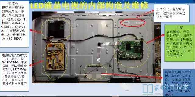

一、恒流板损坏容易出现背光不亮或者背光一亮即灭,背光局部很暗等故障。

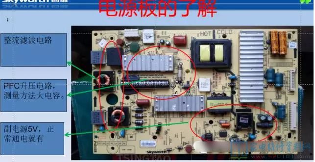

二、电源板的了解

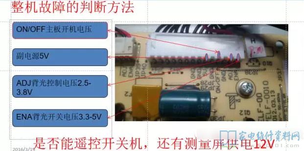

三、整机类故障判断方法
