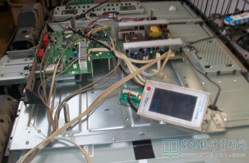

接修一台创维47L01HF型液晶彩电,用户称以前启动困难,现在已经开不了机。接通电源,指示灯亮,二次开机无反应。打开后盖,发现5800-P46TTS-00型电源板上5V滤波电容CS01、CS02( 1000uF/10V)均已鼓包,换上同容量耐压16V的电容后开机,故障排除。
