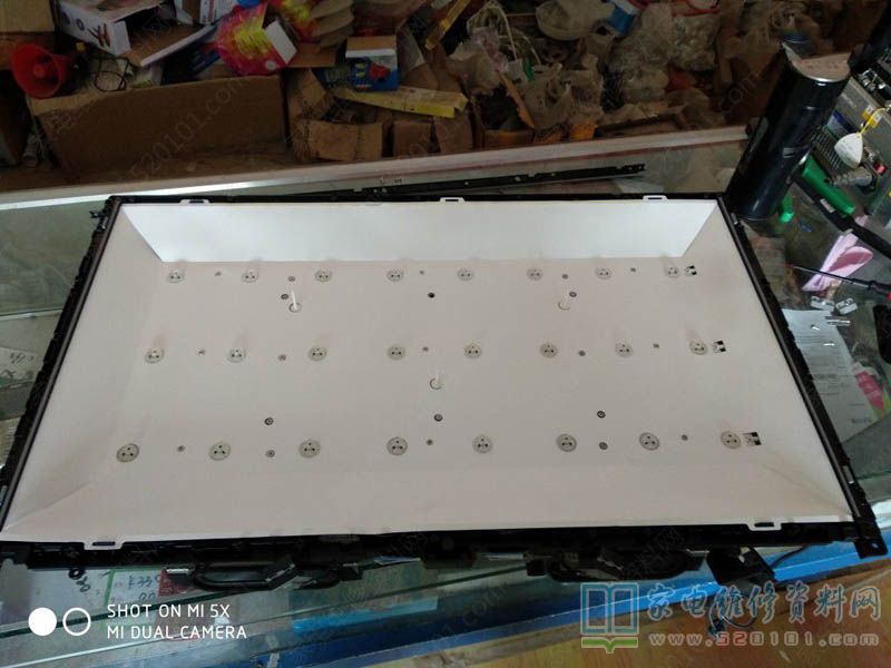

创维32E380S液晶电视拆屏换灯条的过程(图)
2022-10-30
作者:358376022
2661

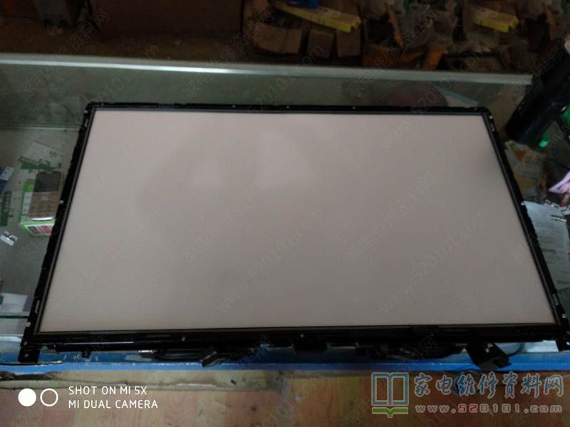

拆掉液晶屏外框
拆掉外壳小心取下屏幕
取下挡板

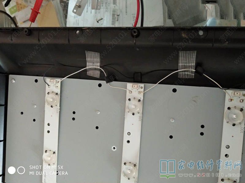

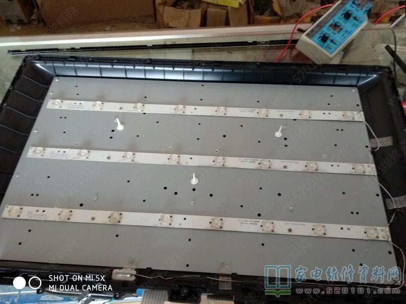

拆下灯条
从旧机中拆下原装灯条
灯条引脚插孔不一样,直接用烙铁焊接

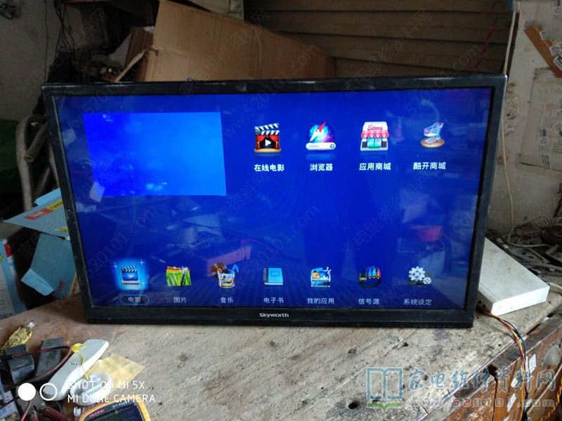

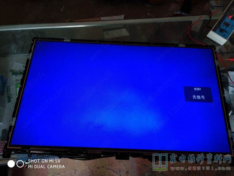

试机正常

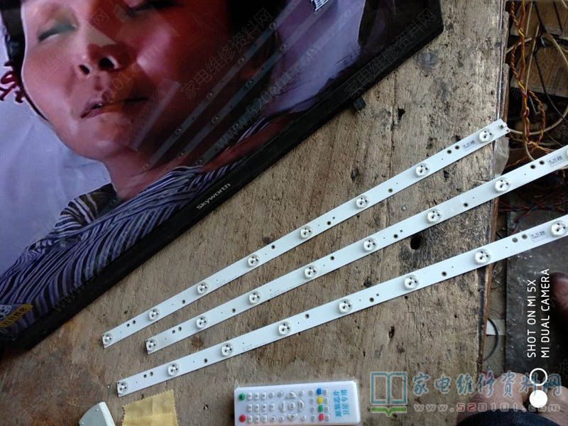

换下的灯条
