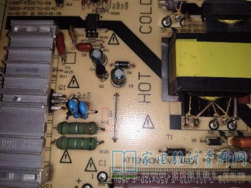

创维39E500E液晶电视开机三无的故障维修
2022-10-29
作者:漂流瓶李
1753
接修一台创维39E500E液晶电视,用户反映正常收看时听到啪一声就三无,开机检查电源板保险烧坏,电源无明显短路,测量各管子基本正常,无意中看到C3烧个洞,拆下量漏电,代换后正常。
