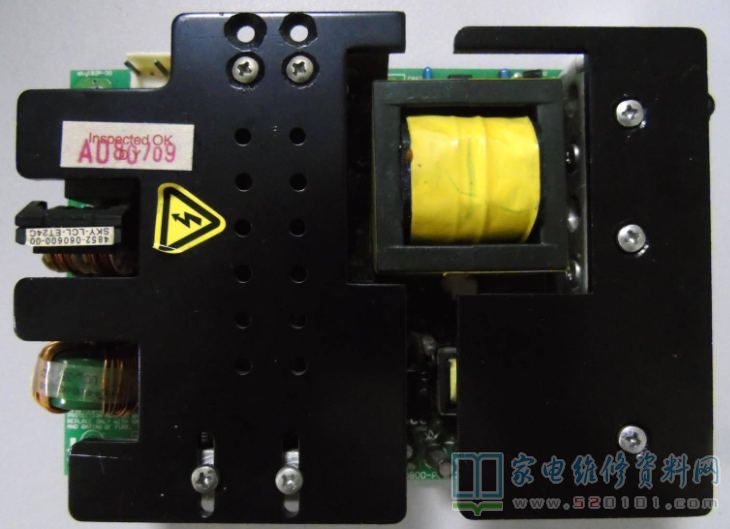

接修一台创维32L02型液晶电视,刚开机后图像、伴音均正常,经过三四分钟后,图像开始闪烁。此机采用5800-PLCD32-05型电源板,在故障时,测得380V电压正常,12V电压只有7V左右,24V电压只有18V左右,这应该是电源带载能力差,或者稳压环路出现问题。查各路输出滤波电容均正常,测量IC605 (AK431) 周围元件都正常,测量C650(0.22uF/50V )时,表针不稳定。拆下用万用表Rx10k挡测量,该电容明显漏电,换新后故障排除。
