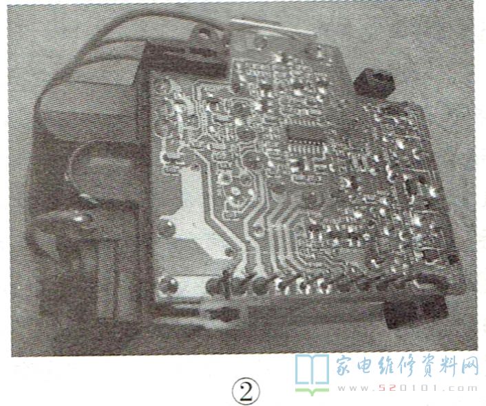

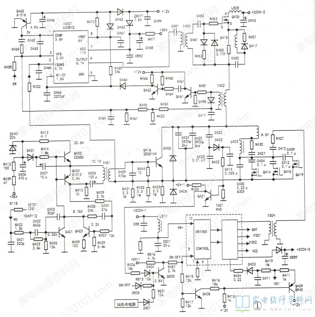

一台创维32T88HT型宽屏CRT彩电(6M23机芯),有声无光,显像管灯丝亮,遥控键控均好。该机芯行扫描和高压电路相互分离,类似高档显示器电路(相关电路图见图1,实物见图2)。为适应各种行频信号,行扫描供电需根据不同行频自动调整,为此设有一个电压转换电路称为“二次电源”,由IC401(UC3842)开关电源芯片、Q405(17N40Z场效应管)构成。IC401 工作频率由行频同步锁定,Q401 Q402为行频同步信号放大整形电路,行同步信号送到IC401的④脚。行供电电压取样信号经T402次级D498整流.C417滤波后由R424、R423、R445、R467分压后送IC401的②脚,行频电流从T401次级取出经R422送IC401的③脚,IC401的⑦脚电源启动电压由12V经R471供应,正常工作时由12V经ZD471 供应,ZD471为7.5V稳压管。Q463为IC401基准电压和12V电源电压保护管,上述电压如变得太低,Q463会导通,降低IC401①脚电压使芯片停止工作。
高压发生由自带线路板的高压包独立完成,振荡控制电路在高压包底部,控制芯片是TEA1601T,只要10脚有200V供电电压,⑧脚ON/OFF电压大于3.5V高压包就开始工作。该机显像管灯丝由开关电源直接供应,CPU发出开机指令后灯丝就会亮,和行扫描高压包是否工作无关。开盖,测B+200V正常,行管Q416(C5144)及二次电源调整管Q405击穿,R455 (2.2Ω) 电阻烧断。这种情况有两种可能:一是行管由于某种原因击穿使Q405连带烧坏;另一原因Q405击穿造成行管过压击穿。Q405和行管工作时构成一个闭环系统,互相牵连,维修时应设法分割开来,应该先查IC401开关电源部分。Q405 。原机用场效应管,未装散热片,实际工作平均电流不会超过1A,常用的10N60或K2645完全可以胜任,可以加一小块散热片以确保安全。
如二次电源正常, 再检查一下行逆程电容C424、C425行反馈取样电容C422、C423,S校正电容C430以及上下阻尼管,然后装上行管,上电试机。为防止有隐患再烧行管,需设法降低行管工作电压,但不能像普通彩电一样加大供电限流电阻R455阻值来降压,因为IC401检测到行供电电压偏低时会增强驱动输出使电压升高。但可以在取样电阻R424上并联电位器来调节加在行管上的电压。但此时电位器需加大到300kΩ,再串联一个56kΩ电阻。电位器先置最小阻值,用万用表监测Q405的s极电压再开机,这时电压可能仅50V以下(即使电路有隐患行管电流也不会很大),此时如高压发生器正常会启动产生高压,屏幕上会有很窄的行幅显示。慢慢调大电位器阻值,电压会同时升高,行幅也会增加。这样做的优势是,即使行电路有故障,但因为工作在较低电压下检查电路比较安全。
另外,数字板如没有行同步信号送到TDA9112的①脚,其26脚仍会输出行脉冲给行扫描部分,但此时行频仅25kHz,而正常工作时在32kHz以上,行频过低造成行管电流过大,IC401的③脚电压达1.5V,过流保护启动使行供电电压降低至50V左右(实测),此时容易误判行扫描部分有故障。因此,如遇过流保护造成二次电源输出电压很低,有必要先查一下TDA9112的①脚行同步脉冲情况。
注意,该机不能像普通彩电一样用短路行推动变压器次级来停止行管工作,因为该机行激励级有过流保护管Q403,行激励负载过重会启动保护,保护状态下检测激励级可能要误判。而且二次电源如空载工作也会不正常,如要行管停止工作可以断开C405。
高压包启动除B+200V正常外,还要有两个条件:-是CPU发出低电平ON/OFF信号,一是行管组成的行输出正常工作后经整流产生了电压给Q421基极,Q421饱和导通,此时Q808才会发出高电平信号给高压包⑧脚。如须单独检查高压包,可以短路Q808的b、e极,但要把显像管尾板拔下来,以免扫描部分不工作电子束烧坏显像管荧光粉。如无高压输出,可以把高压包拆下来先检查小线路板。

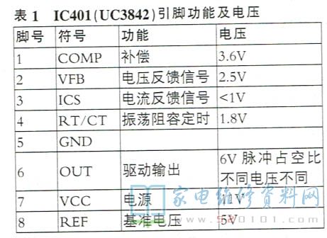

本机故障根源可能是行扫描部分有虚焊引起烧行管,把行扫描和二次电源部分全面补焊后按上述方法检测后开机成功。IC401( UC3842)引脚功能及维修数据见表1。
