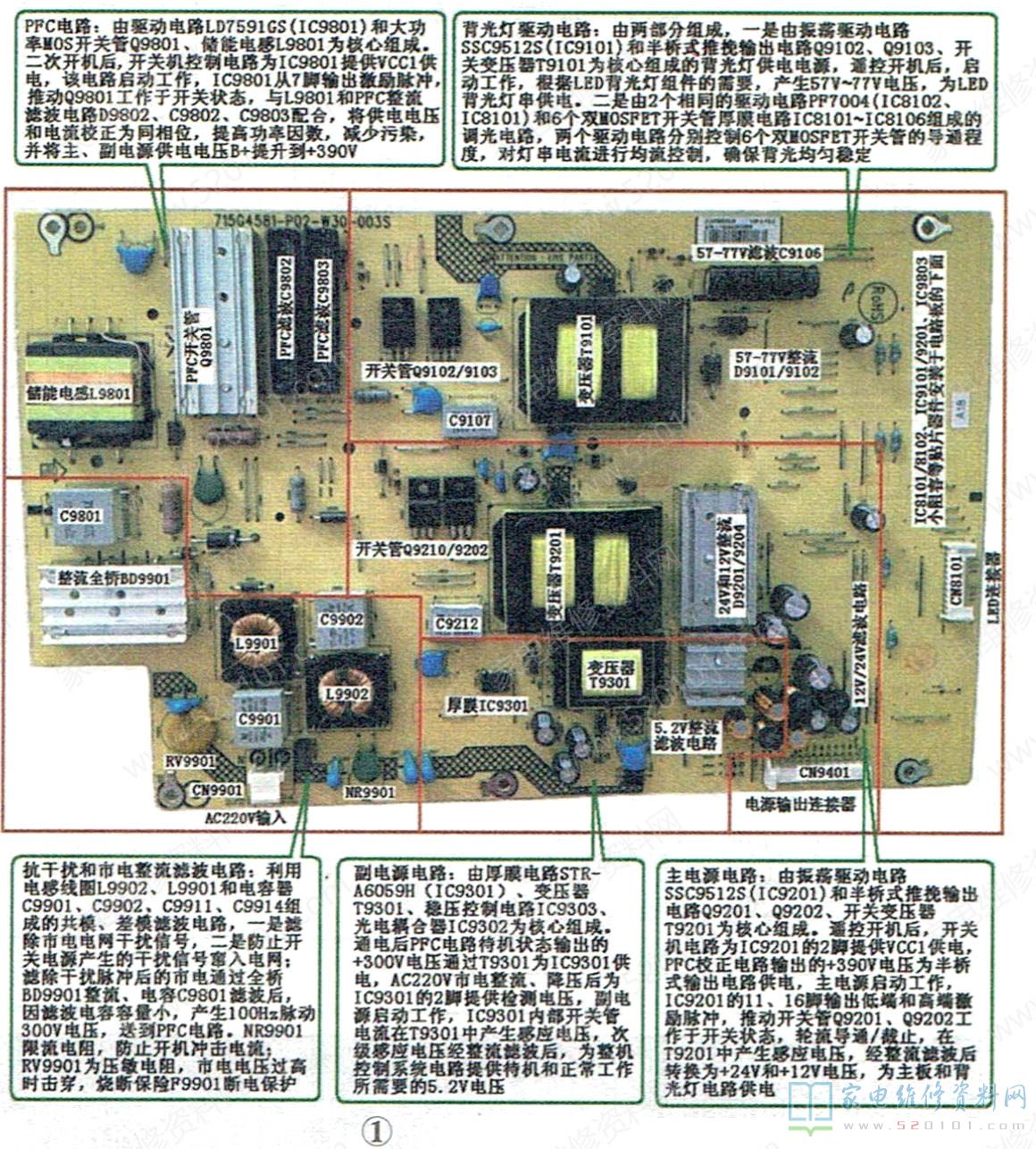

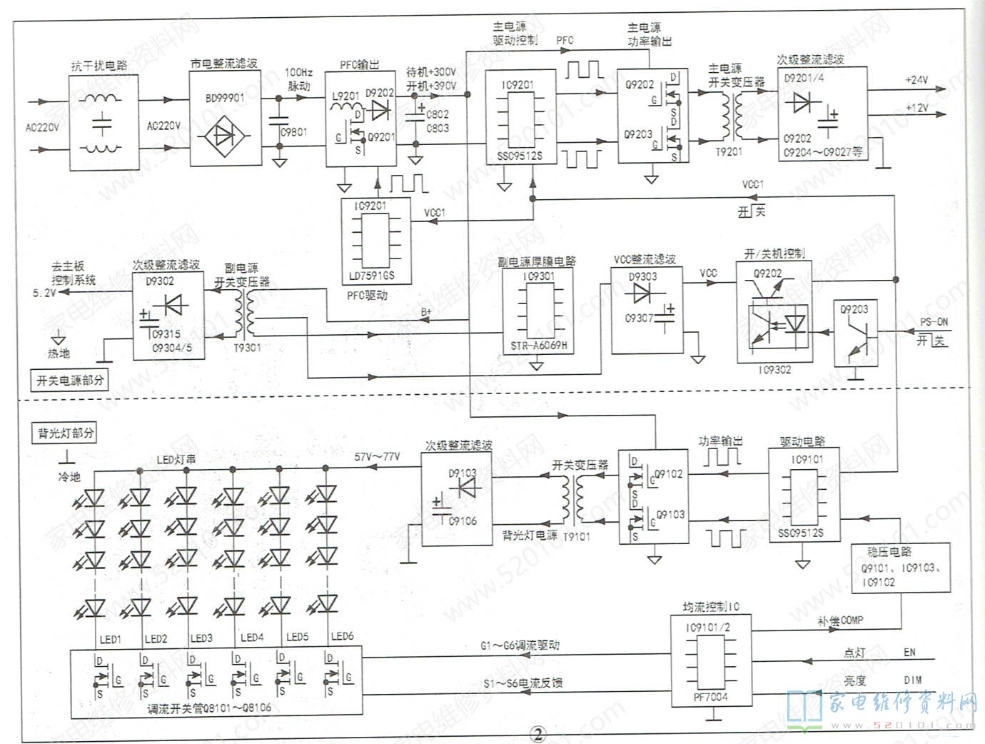

创维LED液晶彩电采用的715G4581-P02-W30-003M电源+背光灯板,其开关电源部分集成电路采用STR-A6069H+LD7591GS+SSC9512S组合方案,输出+5.2V、+24V、+12V电压,背光灯驱动电路采用SSC9512S+PF7004S组合方案,特点是不再采用传统的升压电路,而是采用LLC半桥式输出电路开关电源,直接输出背光灯需要的5TV~77V直流电压,为6路LED背光灯供电。该系列电源板还有715G4581-P01-W30-003M、715G4581-P02-W30-003S、715G4581-P01-W31-003S,电路基本相同,只是背光灯供电电压不同,应用于创维40E19HM、飞利浦32PFL3390/T3、32PFL3500/T3、32PFL3380/T3、32PFL3360/T3、先锋LED32V600、LED40V600、LED42V600等液晶彩电中。
创维715G4581-P02-W30-003M电源+背光灯二合一板实物图解见图1所示,电路组成框图见图2所示。

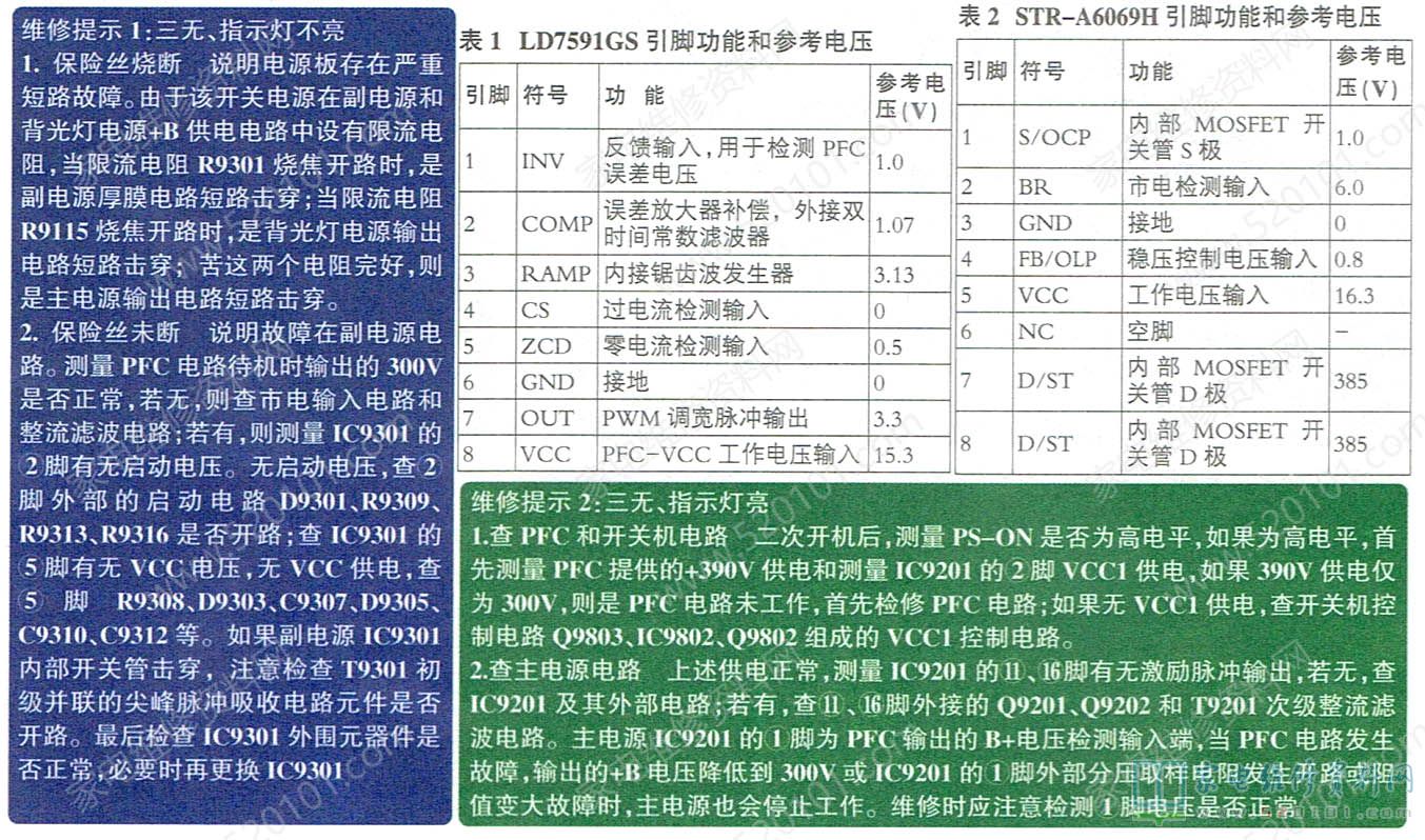

由开关电源电路和背光灯驱动电路两部分组成。STR-A6069H引脚功能和维修参考数据见表2。

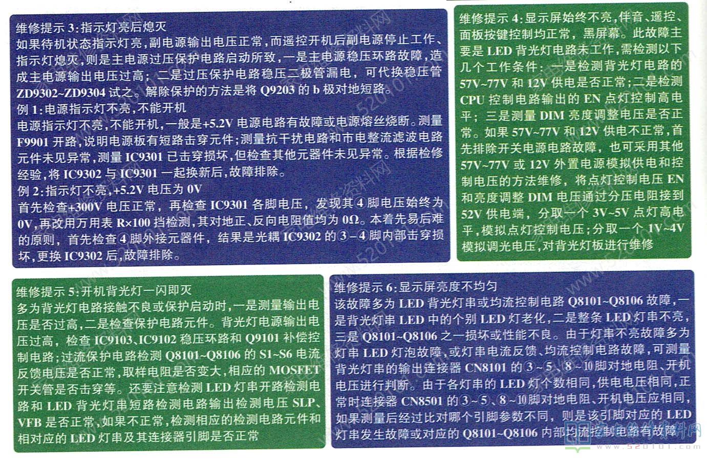

创维715G4581-P02-W30-003M电源+背光灯二合一板开关电源电路发生故障,主要引发三无故障,可通过观察待机指示灯是否点亮,测量关键的电压,解除保护的方法进行维修。
