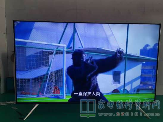

创维55G50液晶电视无边款液晶屏更换灯条过程
2023-02-28
作者:549646610
4071

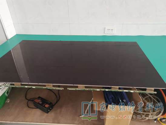

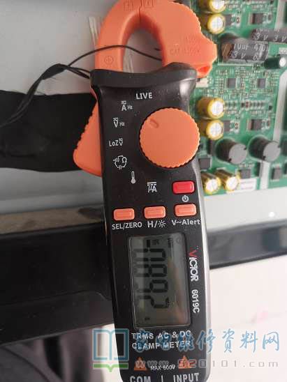

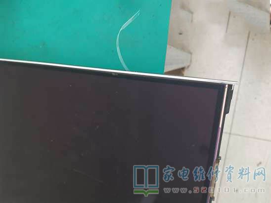

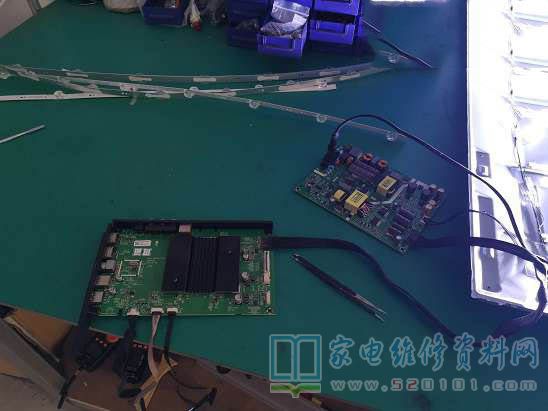

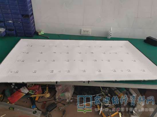

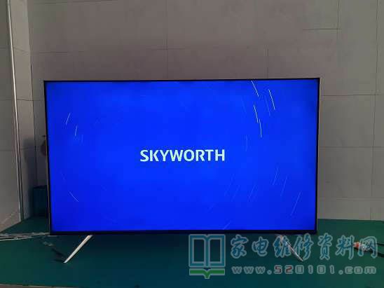

接修一台创维55G50液晶电视,需要更换灯条,今天灯条来了就开干,可能是经常换灯条的缘故,感觉没什么难度,就是清理液晶屏幕的背胶花了点时间。我用得一个胶片隔开的,很好割开,我这个4面都有贴胶,就是液晶屏背面的胶不好弄,要把屏幕反过来,我这个3边都好弄直接撕下来的,就是一边不好弄,我是用手一点一点抠下来的。
