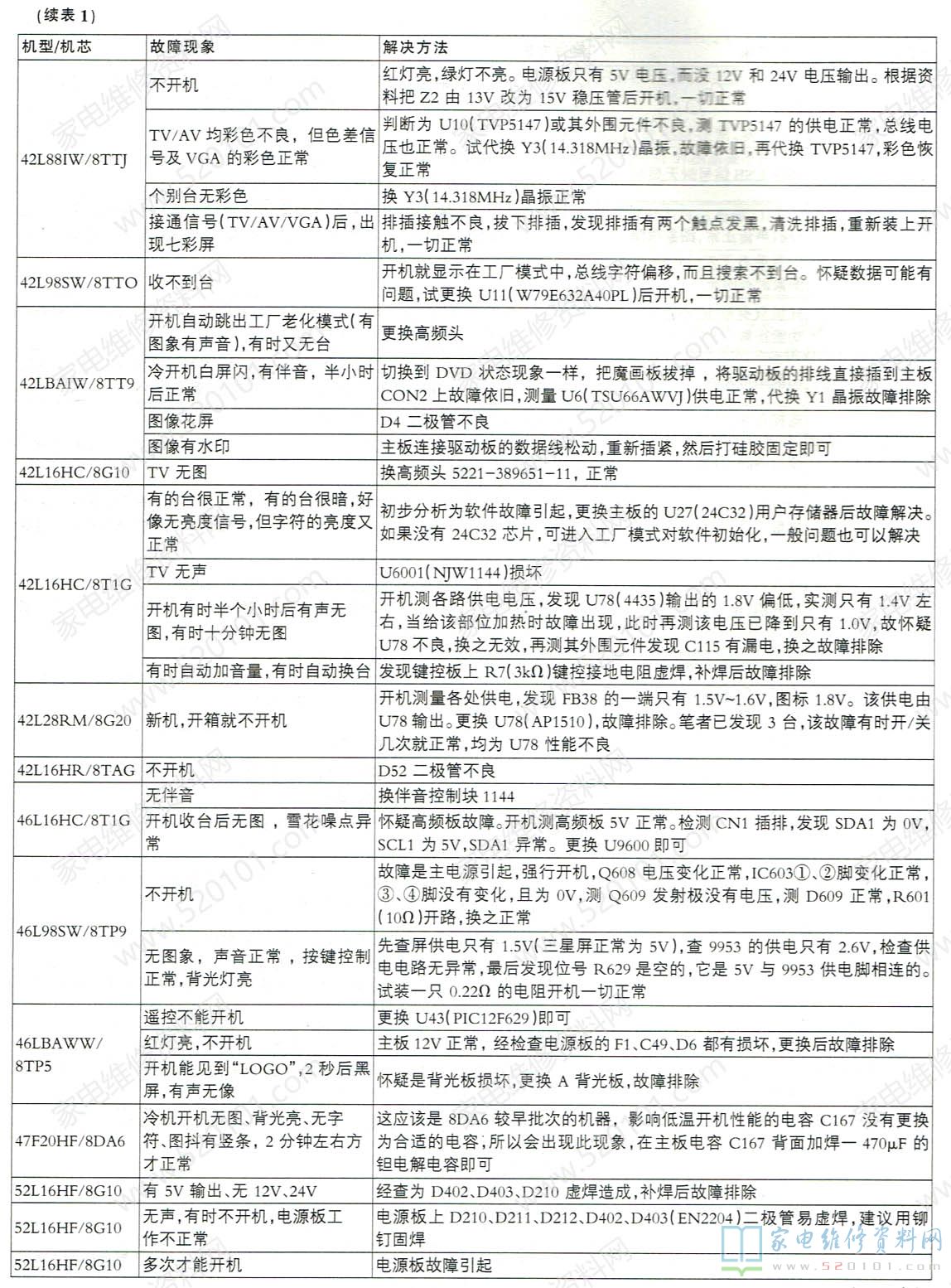

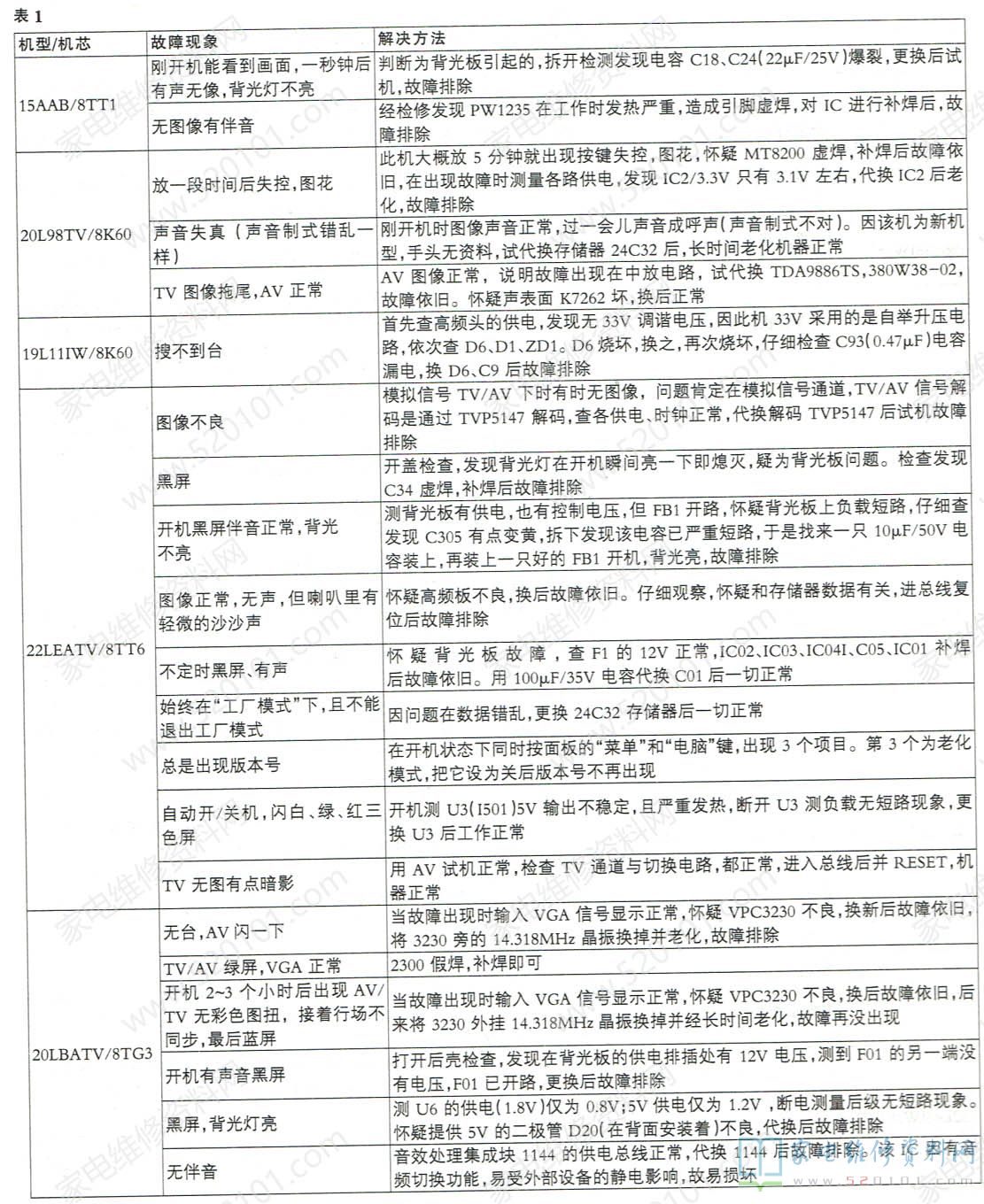

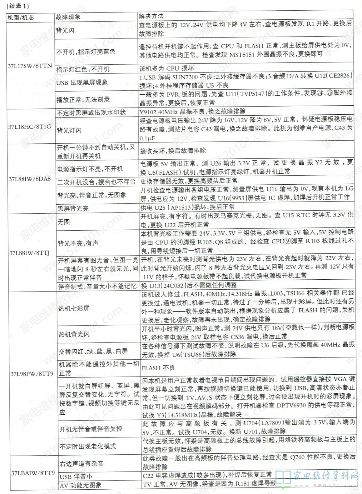

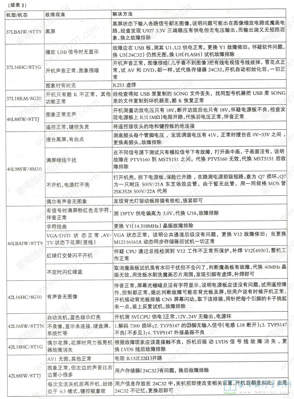

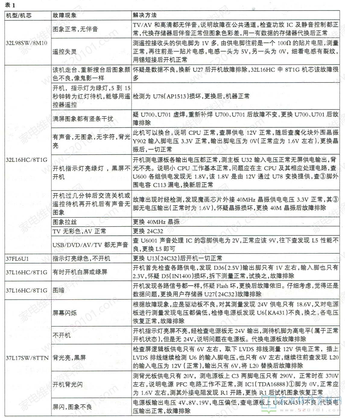

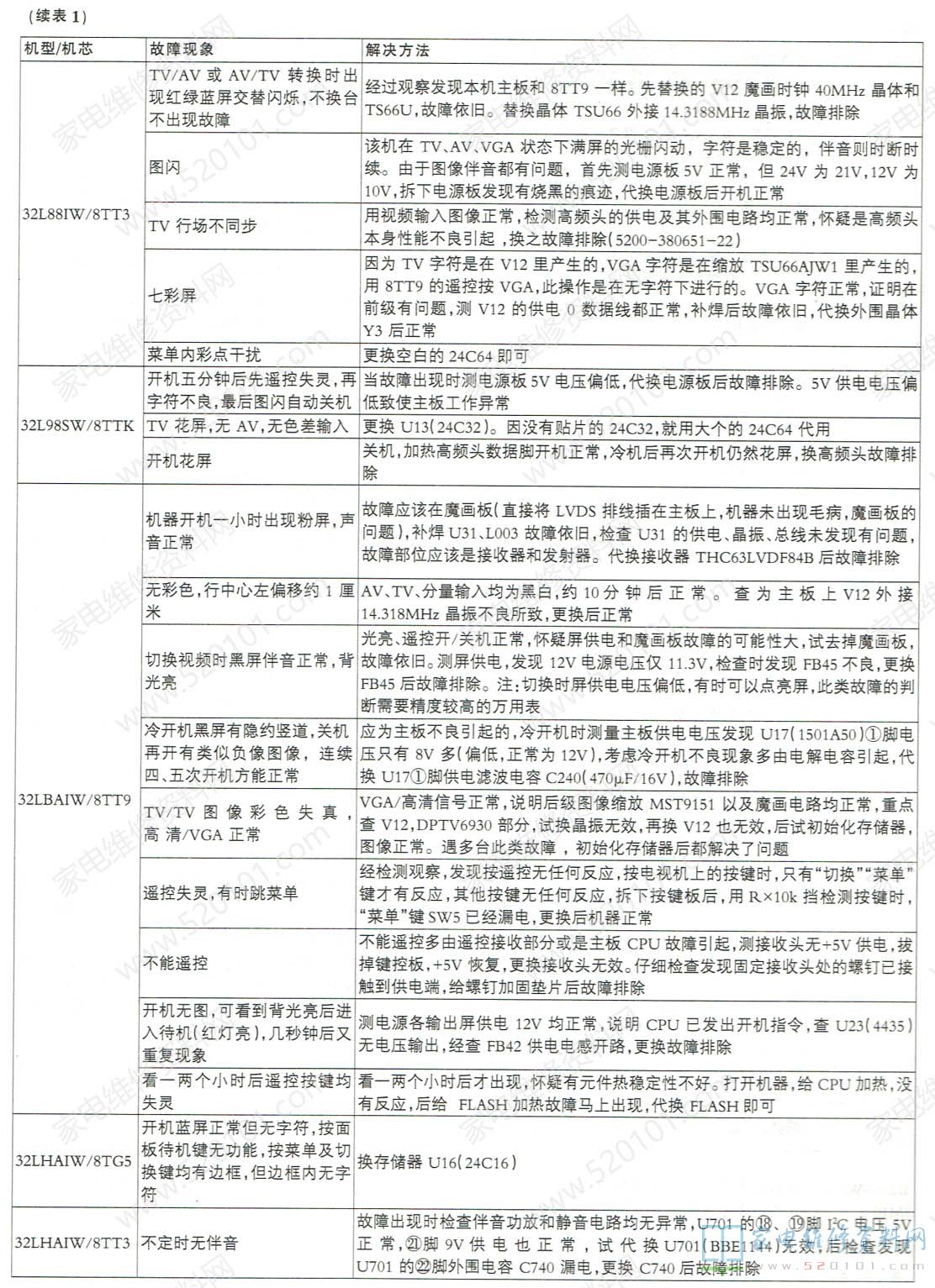

创维液晶电视各机芯故障速修速查表
