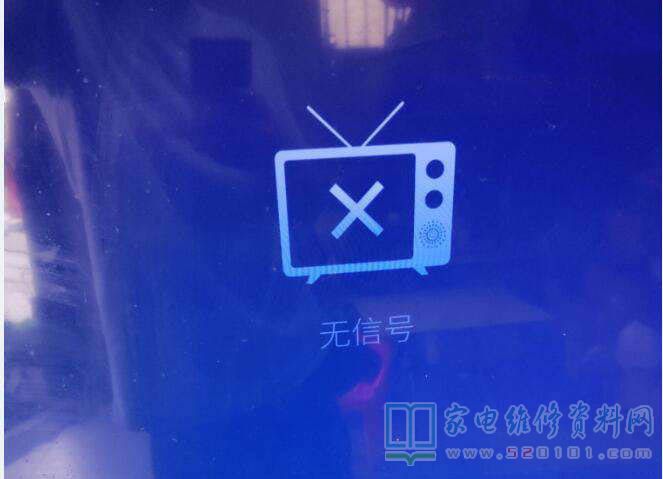

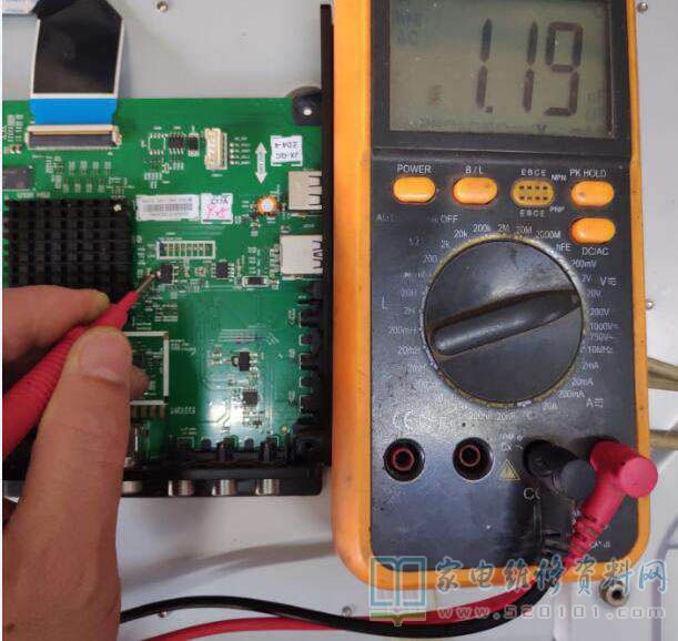

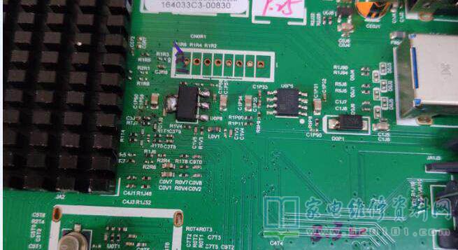

接修一台创维55E6000液晶电视,故障表现是视频端口有时可显示图像有时显示无信号,此故障是主板U0P8三端稳压块坏,图像正常时是1.2V,显示无信号时只有0.7V左右,更换后正常。
