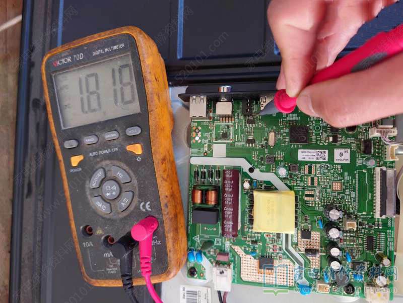

接修一台创维32E381S液晶电视,故障表现为绿灯不开机,把电源线拔了,在通电又使用了2天 ,过两天又一样,直接拆机,测量发现电压1.2V-1.5V跳动, 跳动到1.5V时候开机了,如下图所示,DC-DC异常造成的,更换后故障修复。
