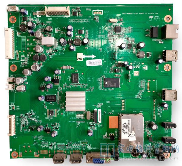

接修一台创维37E61HR液晶电视,通电后绿灯亮,不开机。 8R63机芯。查主板5V、3.3V、1.8V、1.32V、1.2V电压正常。在网上搜索该机芯此症状病因颇多,且绝症不少。用JT1199编程器联机,发现出不了打印信息。找一图纸,查得该机芯主IC复位在221脚。外围仅R23、C49两元件。测电压在0.5V间抖动。对地电阻仅1K。拆下C49检测漏电。装上1uF电容后出打印信息能正常开机。
