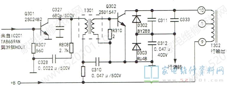

一台创维5A10机芯的TV- 2550型老爷机,通电试机三无,由于电源指示灯亮并且按压遥控器开/关机键时能听到机内继电器发出的“咯哒”声,,所以判断机器辅助电源及CPU部分电路应该能够正常工作。拆开机器,再次通电试机,发现显像管灯丝不亮,开关电源+B输出端为0V,关机后测量300V主滤波电容两脚电压是迅速消失,说明机器开关电源已经起振,那为何+B为0V呢?用数字表二极管挡测+B对地电阻接近0Ω,很明显已经对地短路,将行管Q302( SD1547 )拆下测量已经击穿。在不装行管的情况下通电,复测+B是146V,应该在正常范围之内。考虑到行管击穿一般是由其他原因引起的,所以将与行管有关的电路(见图1)所有元件都进行了检查,却没有发现问题,估计是行管本身原因造成的击穿现象。
因手头没有2SD1547行管,于是用C5339代替,没想到开机后不到一分钟画面就收缩至黑屏,马上测量C5339发现没有损坏,不过再次开机现象还是依旧,怀疑是新换上的管子参数差异造成的故障。于是又用C5296来代替,不过还是如此,只是画面收缩的时间稍微延长点而已,比较两个管子发现:C5296的b、e极间的阻值在40Ω左右,而C5339的b、e极间的阻值在30Ω左右,看来b、e极间的阻值越大越好,所以又找来一只b、e极阻值在70Ω左右的C5229换上,考虑到“机龄”较大,顺便又将图1中所示的元件统统补焊一遍,再次通电试机一切正常,长期观看也没有出现问题,至此故障完全排除。
