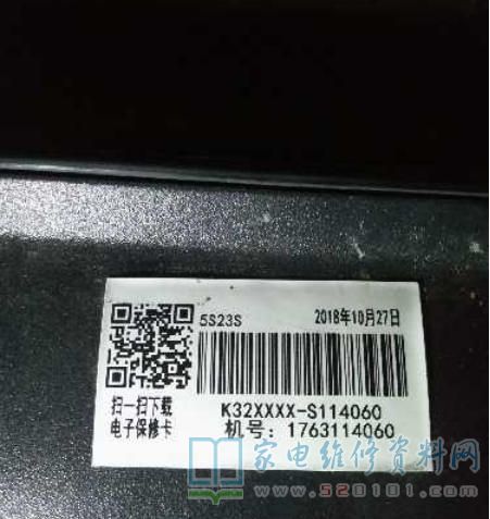

接修一台创维酷开K32液晶电视,故障表现是开机画面卡在空间不足介面,经试验按住信源键开机可进入恢复模式,选择中间项清除所有数据后正常,按提示设置即可。
