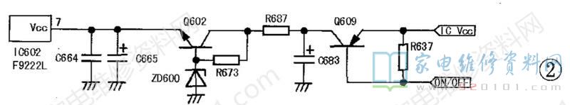

故障现象7:5VS电压正常,但无24V、12V电压输出。分析检修:测得IC602( F9222L)的⑦脚(VCC)无供电电压,检查此供电电路,如图2所际,发现限流电阻R687已断路,换新后故障排除。另外,R673、ZD600损坏也同样会造成IC602无供电,无24V、12V电压输出。
