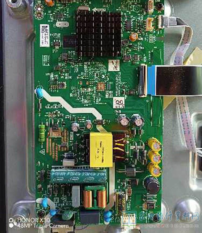

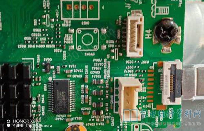

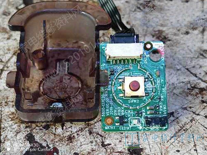

接修一台创维40X8液晶电视,故障表现为红灯亮,按待机键或遥控器开机键均不开机。测主板电压都正常,一开始考虑刷机或换板,与用户谈好价棕辉黑。用户走后,细心观察,主板上还有一个待机键位置(没有装按键),用镊子短路,也不开机。断电,将接收头插头断开,镊子短路主板上待机点,开机正常。
断电,装上接收头,又是不开机,果断拆开接收头电路板,有霉菌点,清洗干净,装机,一切正常。
