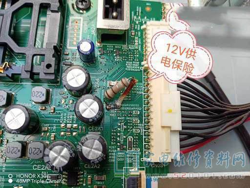

一个经常来往的家电维修师傅拿来一台创维55G3型号的液晶电视,故障是通电后三无故障,无任何反应。开机检测电源板电压,12V,24V等电压正常。进而检测主板,发现主板上电源板与主板连接座处12V给主板供电的保险已开路(无明显烧坏痕迹)。该机主板型号是:5800-A8H520-1P00,主板与逻辑板二合一板,通过两根屏线连接液晶屏边板。
用数字万用表二极管档测保险处对地电阻为1.496,没有明显的对地短路现象。烧保险还是怕某个地方短路。根据自己的维修经验,我还是遍地开花式的把主板上大部贴片电容及稳压芯片处对地电阻检查了一下,没有发现明显的短路现象。决定上好保险电阻开机试试。
按待机键开机后才烧保险,说明主板cpU部分正常的,最有可能的就是逻辑板部分和屏部分,先试试是否屏短路?
断开2条屏线,上好保险电阻,再次通电开机,没有烧。(注:此时只关注保险,没有关注背光是否已亮,应该是已亮)。难道真的是屏短路?用万用表把两个边板的贴片电容全部检查了,没有短路现象。上好一边屏线,开机还是没有烧电阻。同样,断开这边,上好另一边屏线,再次开机还是不烧电阻,奇怪!难道屏没有短路?陷入困境。
再次把两条屏线同时上好开机,“啪”的一声,保险电阻马上就炸裂,连脚都烧断了,还真的是屏短路故障?伤脑筋的。

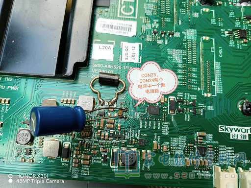

这么大的电流,没有严重的短路是不可能的,再次测保险处对地阻值,这次只有140多欧(二极管档测量的),这明显的短路了,循线路板,检测到逻辑板部分C0N23,C0N24两个并联的贴片电容处阻值只有6欧,果断都拆下来,其中一个确定短路!我顺手拿了4.7u/250V电容代替。测保险处对地电阻不再短路了。
开机,背光点亮了,测短路处贴片电容上电压为11.6Ⅴ,短路现象已排除。但是看看屏幕,灰屏,没有任何字符,我傻傻的笑了笑,真倒霉,难道是屏坏了?不会这么倒霉吧。
看着这二合一的主板,肯定是逻辑板故障,而逻辑板部分多数是数字芯片,大大小小的芯片至少有5个,没有一点资料,无从下手,看得我脑壳发毛。查查某宝,这个二合一的双屏线主板也不便宜。我告诉拿机子来的师傅是否准备买主板换,他回复我可以,修好就行。有钱赚就没有修不好的机器。
好不容易查到贴片电容漏电,不会这么个倒霉吧,我冷静下来,再次循线路板看板图,发现12V供电通过一个电感和一个二极管(标号D0N1)再到贴片电容,这非常的可能是个12V升压电路!这么大的电流,想想,二极管能受得了?用万用表一测,那“滴滴”的声音,真的是悦耳啊!拆下来已明显的击穿!用常用的5A肖特基二极管代替,上机,开机,一切正常。
