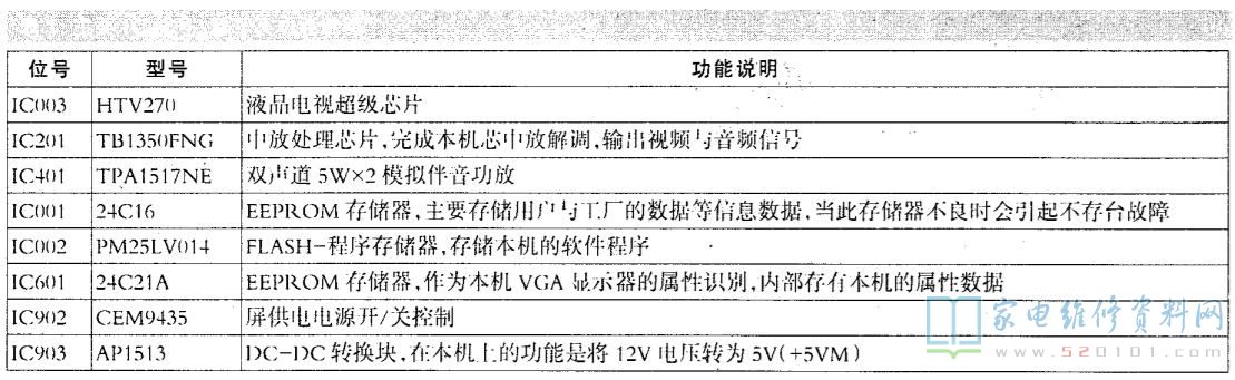

另外,HTV270还内置有音量、高音、低音及平衡处理的伴音处理器。用此芯片开发的液晶彩电.主板元件少、电路简单、功能强大。该机芯彩电的主要IC功能见表1。

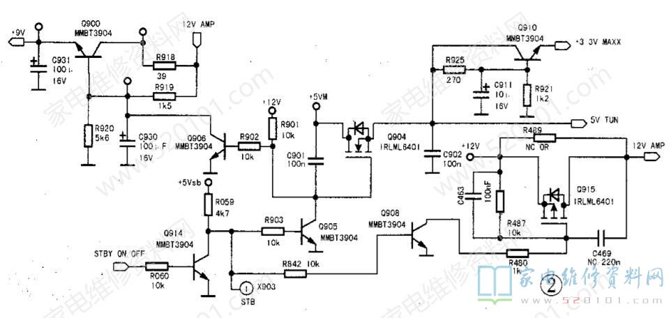

开/待机控制信号从IC003的106脚输出(高电平待机,低电平开机),经Q914倒相放大后一路经插座X903的1脚,开机时此脚电压为3.6V,关机时为0V,与电源板的开/待机控制端相连,以实现电源的开/待机控制,如图2所示。
待机时,电源板只输出了+5V(+5VSB)电压,无+12V电压输出,另一路则通过控制主板Q905、Q904和Q908、Q900的导通与否来控制5V—TUN、+3.3V-MAXX 和+12V- AMP、+9V电压的有无,从而控制主板上相关电路的工作状态。

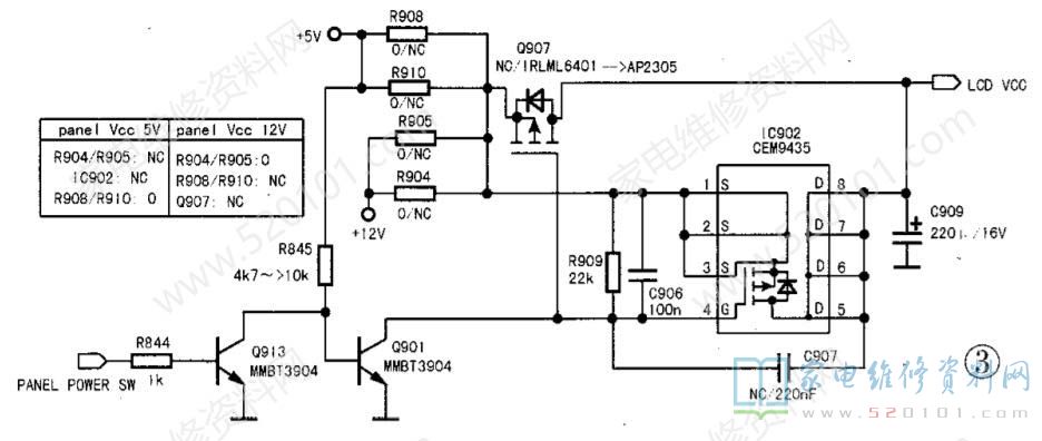

(2)屏供电控制IC003的105脚输出屏供电控制信号。当该脚输出低电平时,Q913截止,Q901导通,其集电极为低电平,如图3所示,这时IC902(CEM9435,MOS管)导通,此时供电从IC902①~③脚输入,然后从⑤~⑧脚输出,送给屏驱动板(逻辑板)。

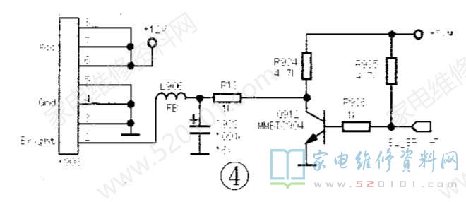

(3)背光控制
开机时,IC003的60脚输出低电平背光开/关控制信号。Q912截止,其集电极输出高电平5V,如图4所示,通过插座X903的②脚送往背光灯驱动板,作为背光启动信号。待机时,IC003的60脚输出高电平,Q912饱和导通,则X903的②脚电压约为0V,背光不启动。

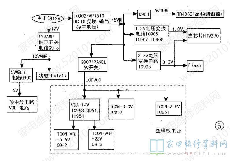

该机芯电源板输出电源有两组:+5VSB、+12V,其中+5VSB主要 是向IC003内部的微处理器电路供电,此路供电不受开/待机电平控制,只要接通电源,就会有+5V电压输出。二次开机后,输出+12V电压,在各电压变换电路的作用下,输出9V、+5VM、+1.8V、3.3V等电压,主 要向主板、屏、伴音功放及其他电路的供电,其供电框图如图5所示,虚线框内为逻辑板上的关键点电压。

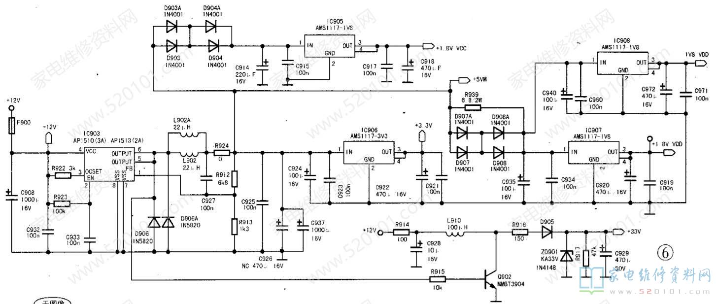

该机芯彩电主板上的具体供电电路如图6所示,+12V电压一路经开关管Q915控制后,输出12VAMP电压,分别送往伴音功放电路和9V电压形成电路;另一路经低压差DC/DC块IC903(AP1510)变换 后.输出+5VM电压,分别送往1.8V、3.3V等电压形成电路;第三路送往由IC903、Q902、L910、D905等 元件组成的升压电路,将+12V电压升成-33V,供给高频调谐电路。

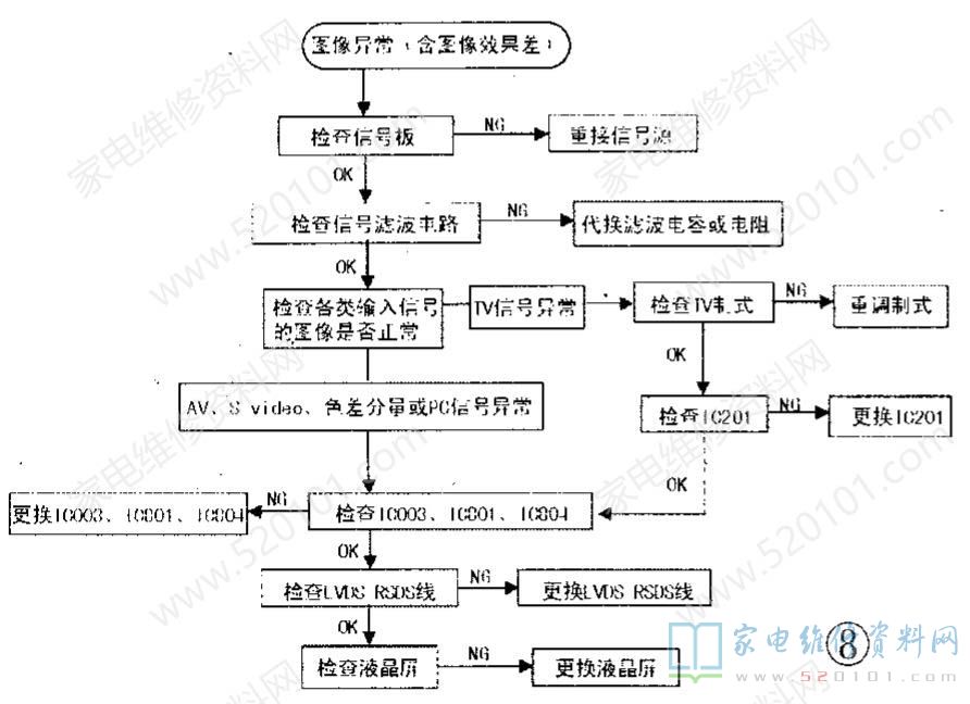

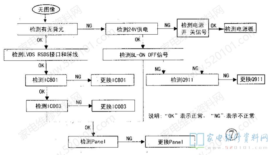

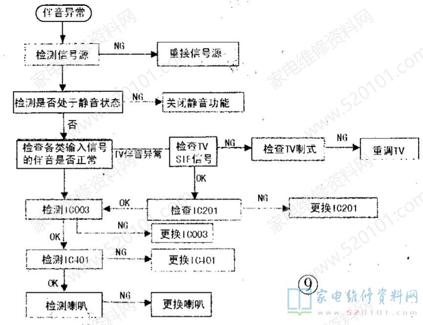

三、常见故障检修该机芯彩电的常见故障有:无图像,图像异常,无伴音,其检修流程如图7~9所示。

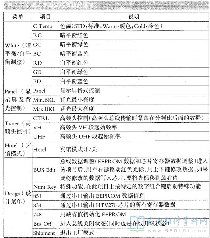

在一般情况下无需进入工厂模式,只有发现EPROM中数据错误或其软件异常时,才有必要进入工厂模式,进行清空EPROM的操作,以恢复默认设置。
进入/退出工厂模式方法:按住本机面板上的菜单键不放手,再依次按遥控器上的数字键“9、7、8”,此时屏幕左下方出现软件和EEPROM信息,放开面板上的菜单按键,按遥控器上的菜单键,出现图像菜单,接着按“频道+”键即可进入工厂菜单,各项功能见表2。遥控关机即可退出工厂模式。

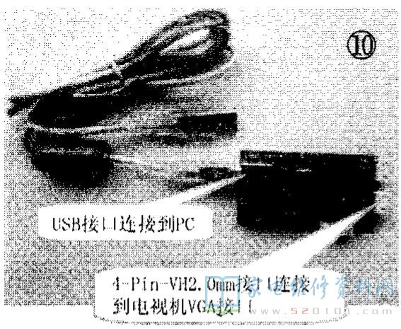

该机芯彩电的ISP在线软件升级需使用接小板,如图10所示,小板一端通过USB端口与电脑相连,另一端通过插座与电视机的VGA端口相连。

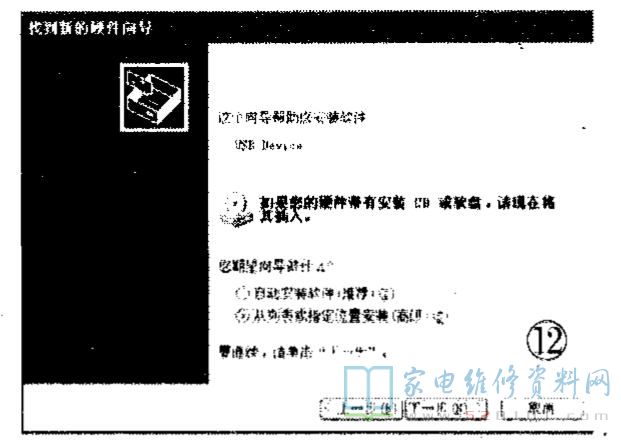

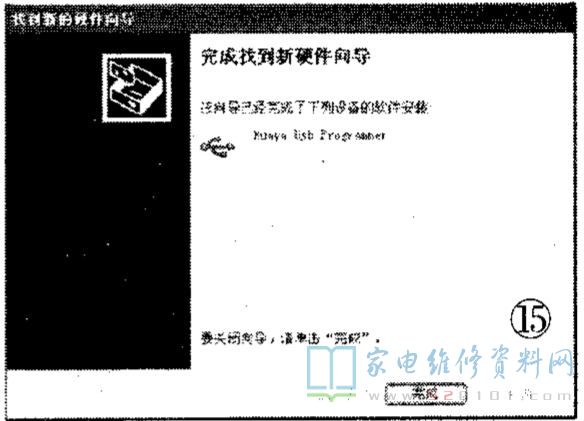

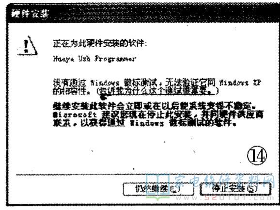

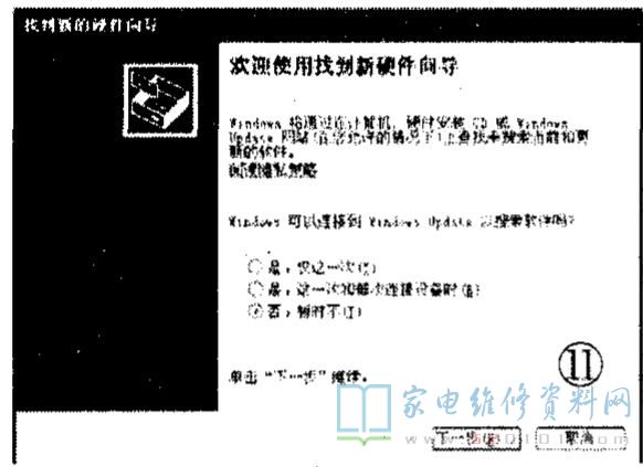

将接口小板的USB连线与电脑USB口相连后会出现向导窗口,如图11所示,选择“否,暂时不”,然后点击“下一步”,出现如图12所示界面,选择“从列表或指定位置安装"并点击“下一步”。

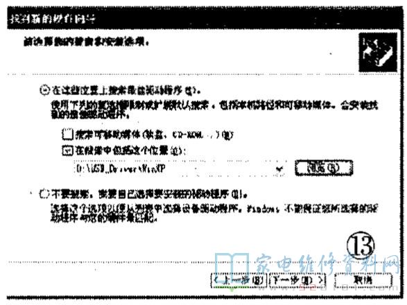

接下来是根据驱动程序在电脑中存放的位置选择驱动程序所在的目录,如图13所示,然后点击"下-一步”。在随后的安装中,会多次弹出如图14所示的对话框,这时选择“仍然继续”.直到安装完成,如图15所示。

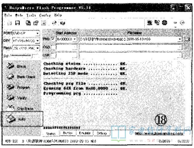

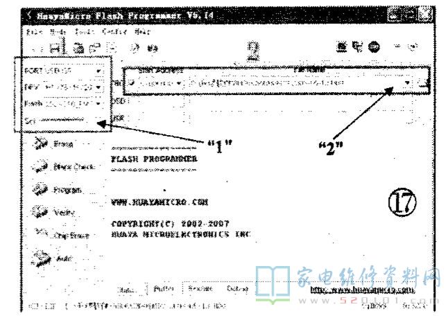

找到升级软件FlashPro.exe,如图16所示,双击此图标便会出现在线升级操作界而,如图17所示。
PORT:选择在线升级方式,本机芯彩电选择"USB-ISP";
DEV:选择主芯片型号,本机芯彩电选择"HTV76x/HV2(9";
Flash:选择Flash 型号,根据实际使用情况选择,本机芯彩电选择“25LV0)10)-PMC" ;
Scl:升级速度调节,位置越靠右,升级速度越快(若升级速度过快易出现升级失败现象);
接着参照图17对方框“2”中选项进行选择、随后点击右边的文件夹图标,根据电视机型号选择对应的升级软件。
3.在线升级操作
步骤1:让电视机处于在线升级模式,具体操作方法有两种:一是在T厂模式下,按住遥控器上的屏显键不放,3s后屏幕左上方出现“BUS一FREE"字符,表示已进人在线升级模式;二是在接通 电视机交流电源的瞬间(1s内),系统默认为在线升级模式,立即按下面的步骤操作。
步骤2:点击升级操作界面左下方的“Auto"图标开始在线升级,这时右侧方框中会不断显示升级进程提示字符,如图18所示。

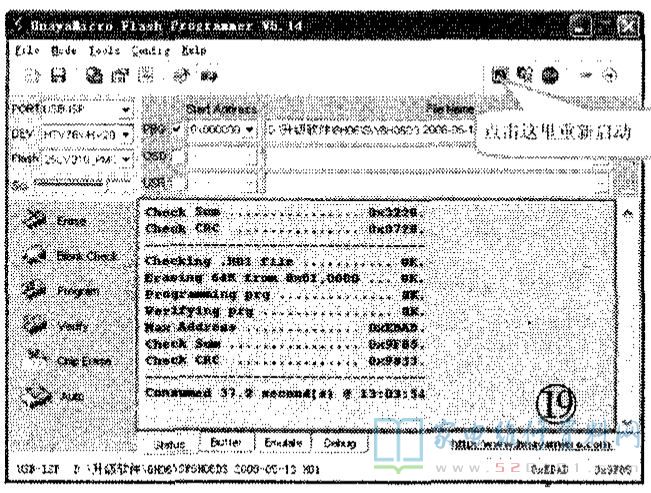

当最后显示蓝色字符“Con-sumed xxXsecond(s)@ xx:xx:;xx"时,表示升级操作成功,如图19所示,这时点击"Wackup"按钮可重新启动软件。

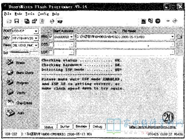

若点击“Auto"按钮后出现如图20所示的红色字符提示,表明电脑、接口小板与电视机之间未接通,此时需检食接口小板插座连接是否正常,电视机是否处于在线升级状态。

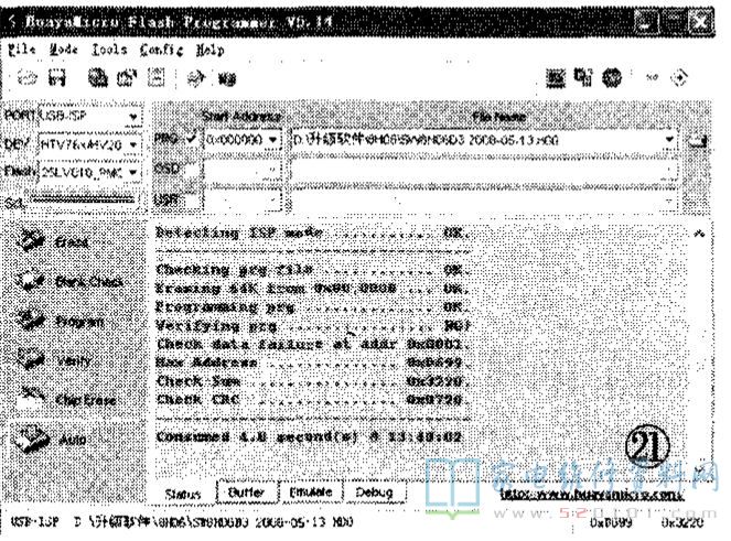

若点击"Auto"按钮后出现如图21所示的红色字符提示,其原因有:(1)升级速度选择太快,将速度降低后再按“Auto “按钮试验;(2) Flash型号选择错误,根据电路板上的实际型号进行选择;(3)其他不明原因(此种情况易出现在冷开机时),这时冉次点击"Auto"按钮试验。
