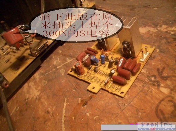

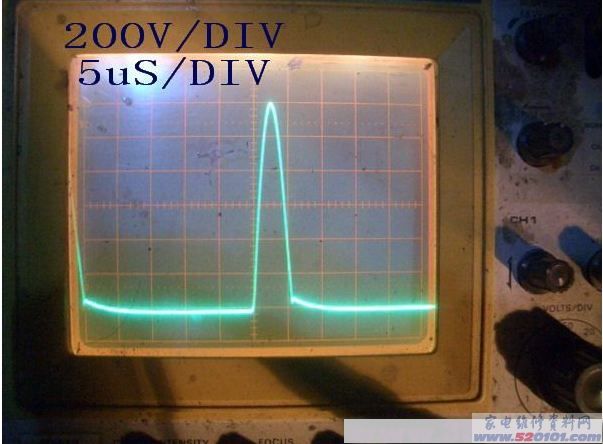

维修创维6T19,29D9AHT,机器开机保护
测得开机瞬间行管集电极波形异常,摘下那个所谓的短管的行线性调整板,也就是等效的S电容电路板,用一个S电容取代,测量开机行管集电极波形恢复正常,显然是那个小板的故障,测得一个电容失容。
