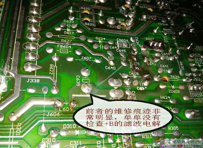

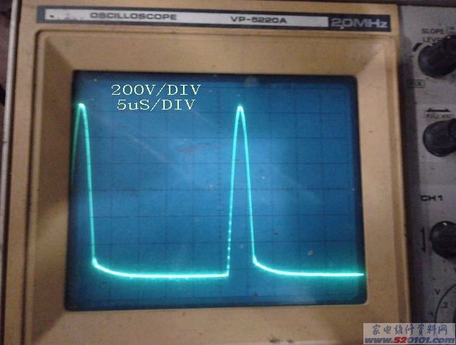

接修一台创维6T18 29T95HT,开机有高压,黑屏,稍后自动关机,测得开机行管集电极波形没有发现负载有短路的现象,只是峰值小了正常峰值许多,测得+B电压110V左右,这样行管集电极波形峰值减小也是情理之中,黑屏应该是行反馈的同样减小的缘故,电压降低首先应该检查+B的滤波电解,结果就是该电容失效了.
