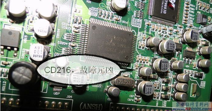

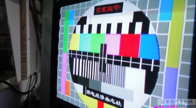

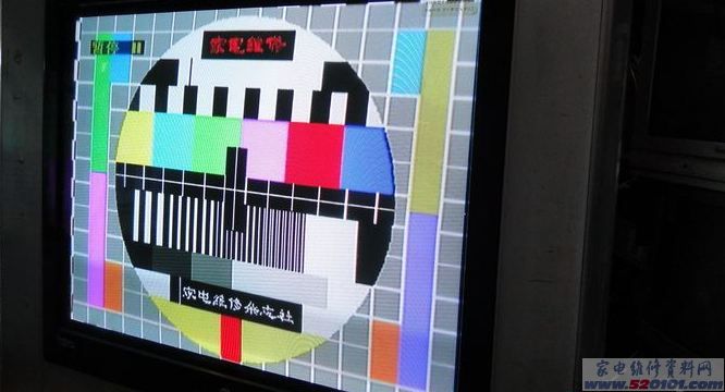

接修一台创维 6D72 29T61HD彩电,转手机,图像有斜纹干扰。
图像有斜纹干扰类似200V滤波不良,但是此机为转手机问题不应该那么简单,所以无需考虑什么滤波问题,实际上我还是看一眼就能知道是什么原因了,肯定数字板上的解码块是VCP 3230了,应该是一个小电解失效,故障现象的本质实际上是蓝屏没有干扰(斜纹),图像有干扰。
前事不忘后事之师,VCP 3230类似的故障在液晶中屡见不鲜,大家应该熟记。
