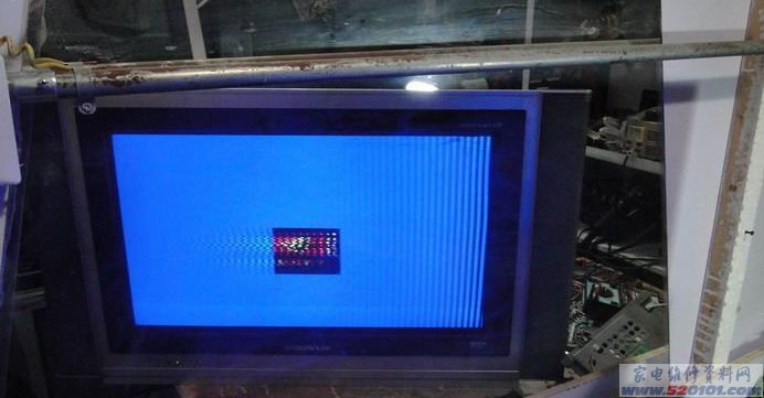

创维32T88HT(6M23机芯)图像光栅异样(图)
2013-05-01
作者:李家伟
2637

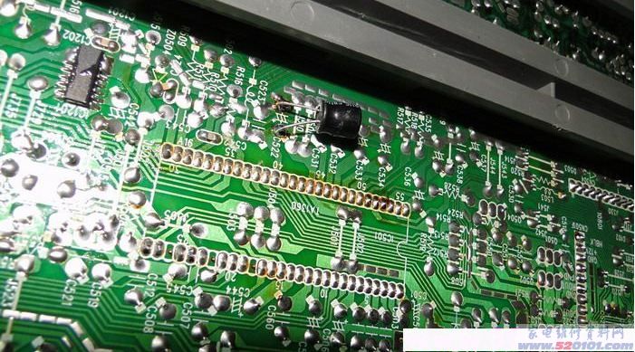

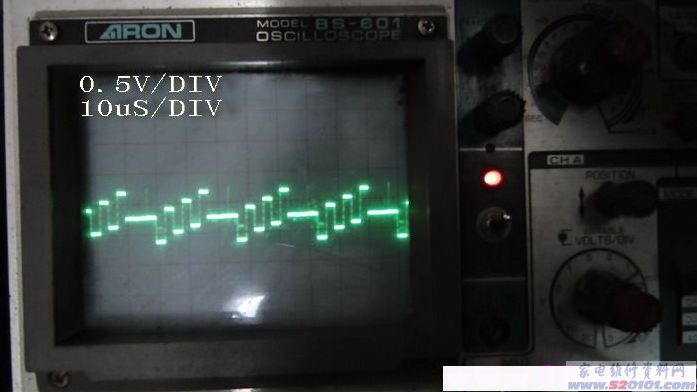

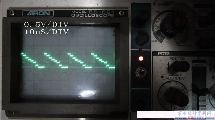

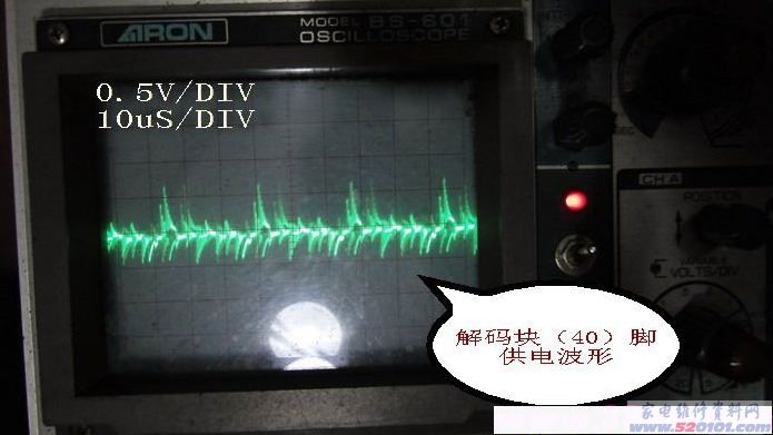

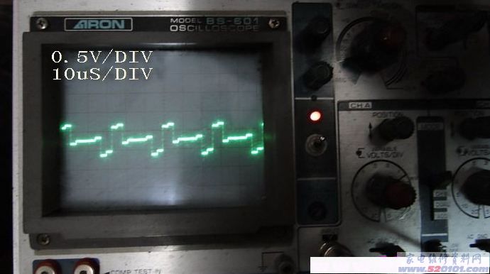

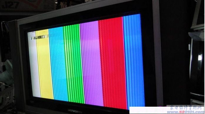

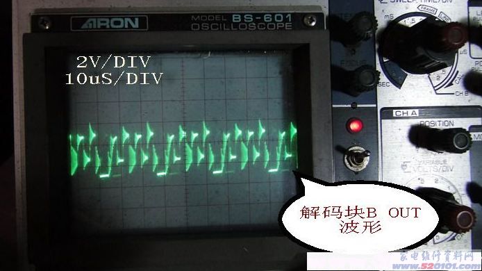

首先怀疑电压滤波电解不良,在线有示波器观察各个直流输出波纹正常,怀疑数字板不良,代替故障依旧。静下心来,用示波器测量解码块的R,G,B输出波形异样,有明显的畸形振荡,测量解码块的Y,Yb,Yr输入波形正常,显然是解码块的故障。首先测量解码块的各个供电脚的滤波波形,很快发现供电40脚有问题。
