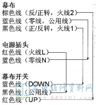

工作中常遇见中控不能正常控制电动幕布的升/降,就需要外接幕布开关,来控制幕布的升/降,了解电了解电动幕布线序,会在接线的过程中,不知如何接火线接在幕布开关的中间位置即可,下面以电动幕布外接幕布开关的接线方法为例介绍。
(1)电动幕布电源线序
蓝色线:公用线(零线);
黑色线:正/反转(火线);
棕色线:反/正转(火线2);
黄绿色线:接地线(不接);
(2)电动幕布外界幕布开关的接线方法
电动幕布外界幕布开关的接线方法如图2所示,幕布开关的中心点接的是外接电源线的火线,布开关的DOWN(向下)点,接的是幕布电源线的“向下”火线,即幕布轴向顺时针方向旋转幕布开关的UP(向上)点,接的是幕布电源线的“向上”火线,即幕布轴向逆时针方向旋转。这里的关键点是幕布开关的中心点一定接的是外接电源线的火线,外接电源线I 的零线要和幕布电源线的零线相接,有时需要三眼插头,外接电源线的地线要和幕布电源线的黄绿色线相接即可。
