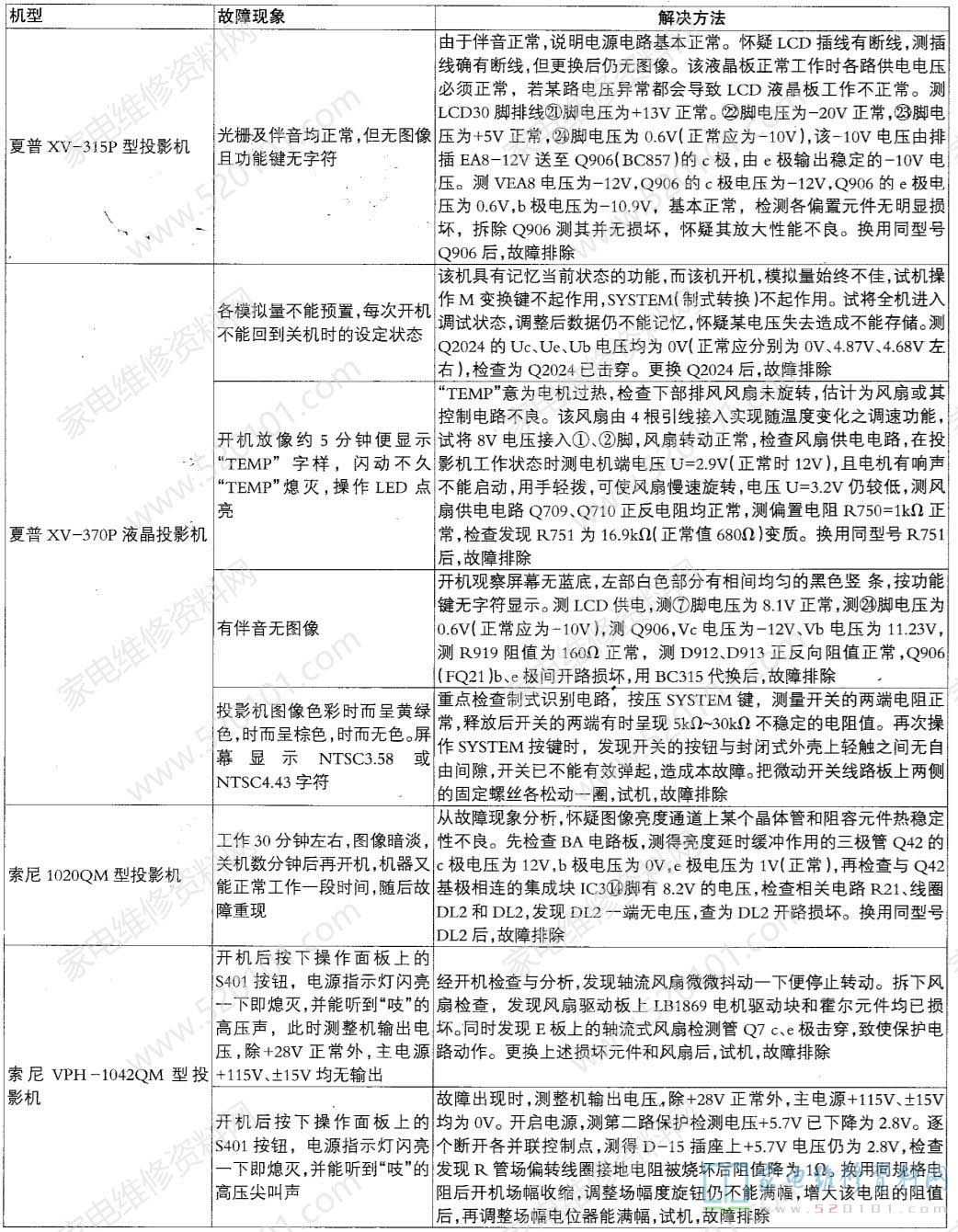

夏普和索尼AV视频投影机故障检修速查表
