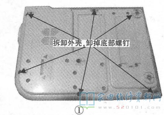

第一步:拆卸在拆开外壳前,先在工作台上垫好干净的桌布,再在灰尘小的地方放置拆下来的光学部件,把投影仪放在桌布上,先拆卸底部的几处螺钉,详见图1所示。

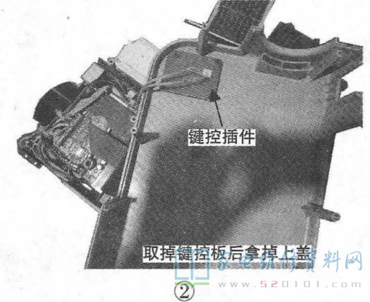

打开外壳后把上盖的按键板连线插件拔掉,详见图2所示。

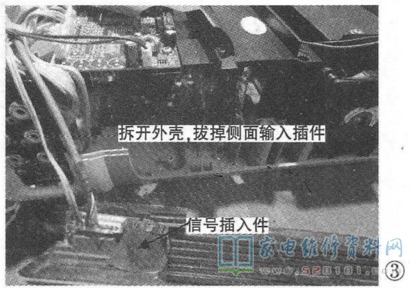

去掉四周的挡尘板和侧盖上的信号输入插件,详见图3所示。

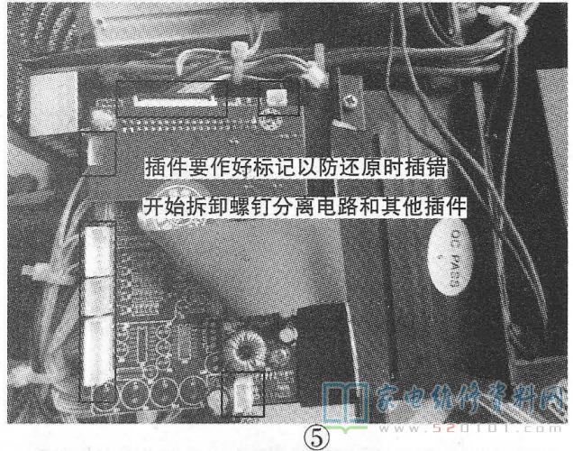

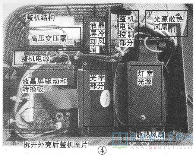

整机结构如图4所示,因为电路插件较多,需要用记号笔做上记号,以防安装时出错。

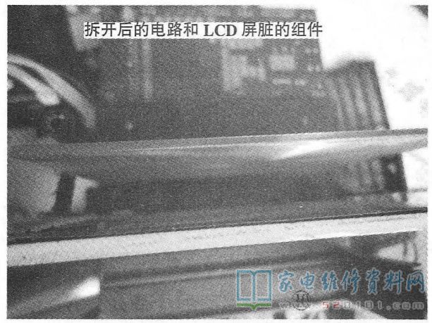

现在开始拆卸液晶部分和电路,详见图5所示。

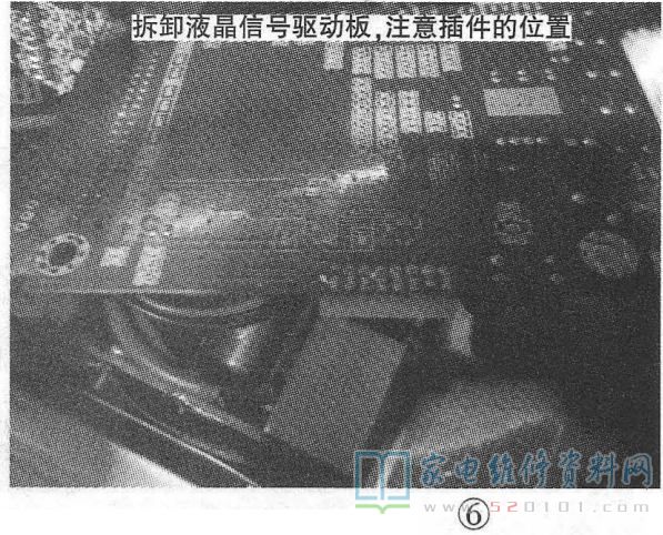

拆卸下来的电路板,详见图6所示。

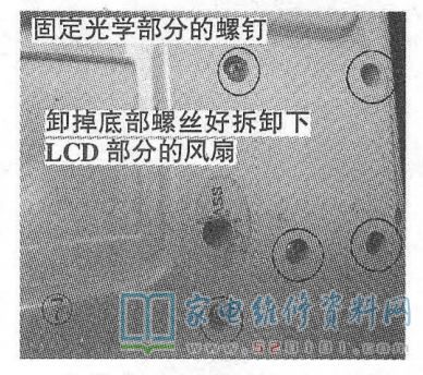

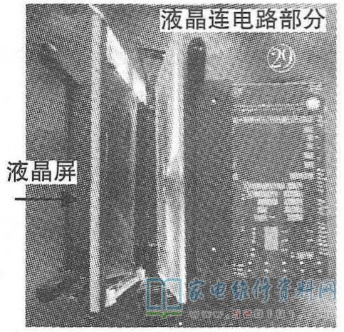

需要注意的是,液晶屏和电路板是固定一体的,屏线粘在电路上,所以没有必要冒险全部分离出来,只拆LCD液晶屏部分的组件,要把外壳底部5颗固定螺丝松掉,详见图7所示。

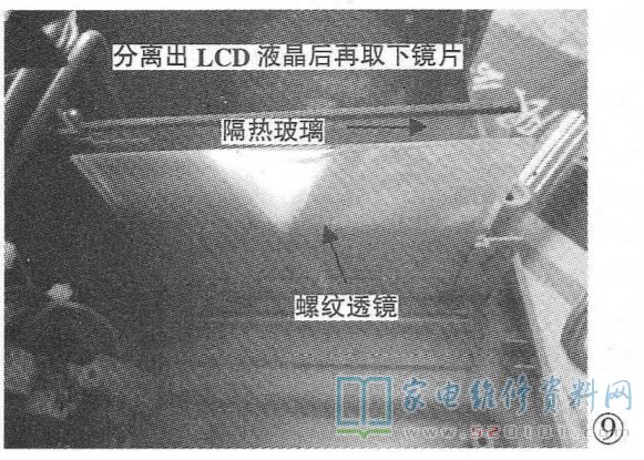

取下隔热玻璃、螺纹透镜,取螺纹透镜时要注意放置方位和正反面,详见图9所示。

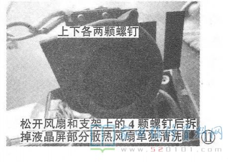

松开固定螺钉把风扇拆卸下来,详见图11所示。

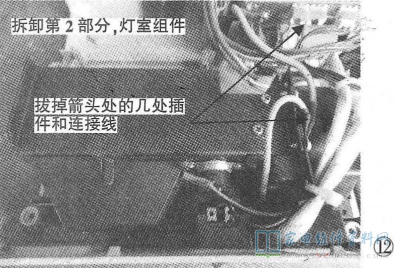

光学部分全部拆完,开始拆灯室部分组件,详见图12所示。

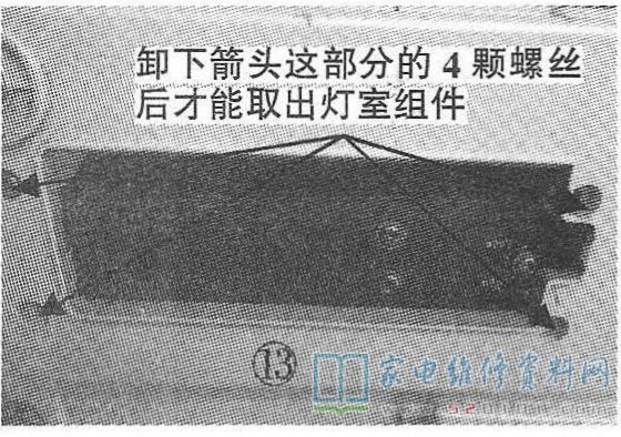

松掉外壳底部这4颗螺钉就可以把灯室部件取下来,详见图13所示。

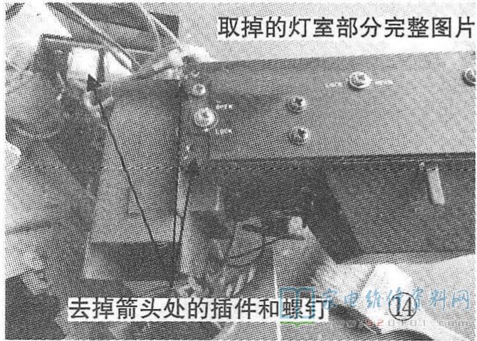

从外壳取下来的灯室整体组件,详见图14所示。

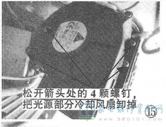

把灯室降温风扇从组件上拆下来,详见图15所示。

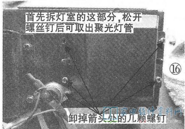

开始把灯室组件全部分离,首先拆反光碗部分,松开固定螺钉详见图16所示。

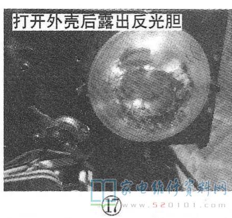

拿掉反光碗的护罩外壳后露出反,光碗,详见图17所示。

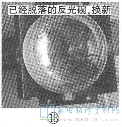

反光碗上聚光增亮镀层膜已经开始脱落,必须更换,详见图18所示。

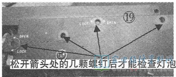

继续拆聚光镜和灯泡部分,要卸掉铁盒上的螺钉才能打开,详见图19所示。

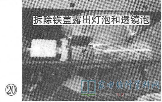

拆除铁盖后露出灯泡和聚光镜部分,详见图20所示。

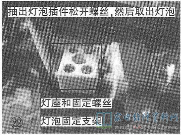

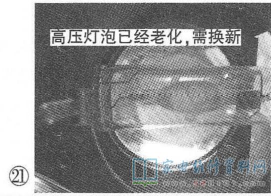

从外观就能看到灯泡发黑老化,继续使用亮度肯定达不到要求,需拆卸下来更换新的,详见图21所示。
要拆掉灯泡就要把固定.灯座和固定灯泡的螺钉松开,详见图22所示。

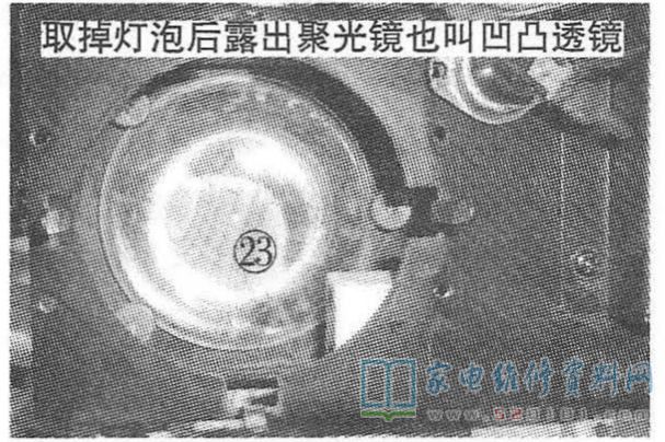

取掉灯泡后露出聚光镜也叫凹凸透镜,松开上面的4颗螺丝可取出清洗,详见图23所示。

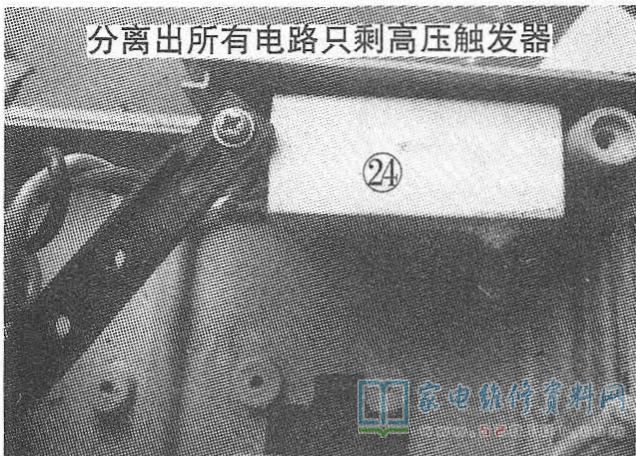

把高压触发器固定螺丝卸掉,所有部件全部拆下,外壳就可以拿去清洗,详见图24所示。

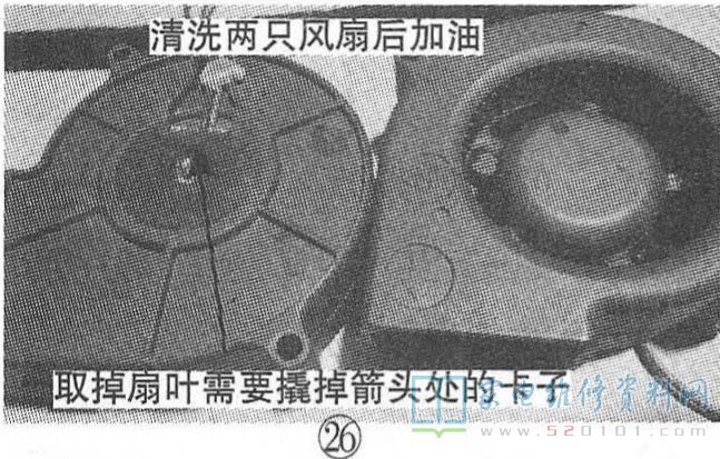

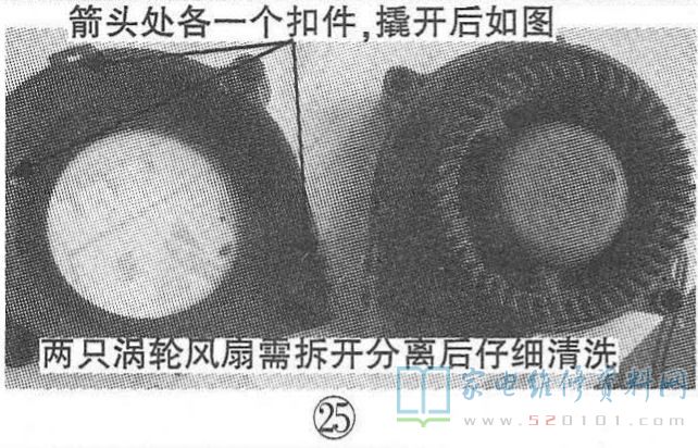

首先清洗3只风扇,涡轮风扇必须拆开清洗,详见图25所示。
清洗干净后还要给风扇轴承加油保养,详见图26所示。

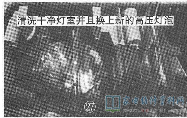

清洗灯室部分的聚光凸镜,清洗干净装入,并且把灯泡和反光碗全换新,详见图27所示。

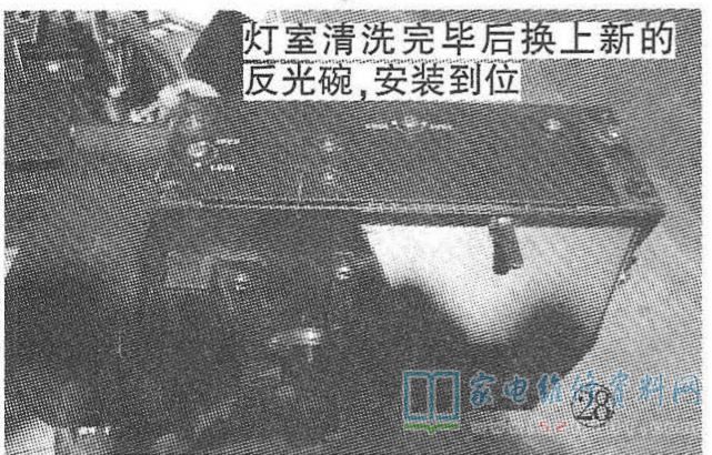

已经安装好的灯室,详见图28所示。
继续清洗液晶屏,清洗液晶屏时要小心,用力适中,用镜头布蘸少许镜头专用清洗液清洗,用镜头布单向擦拭液晶屏,不要来回拉动防止把液晶屏划伤,详见图29所示。

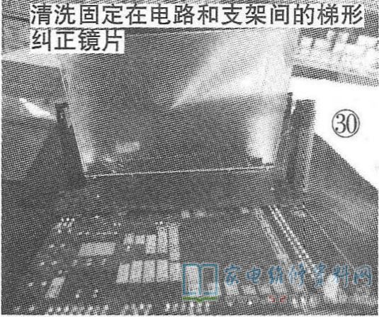

清洗固定在电路和支架间的梯形纠正镜片,详见图30所示。

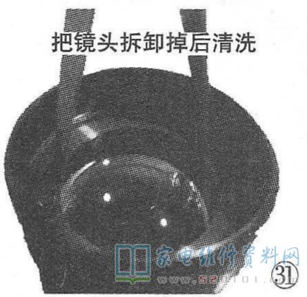

用尖嘴镊子把固定镜头的螺丝旋转掉,详见图31所示;

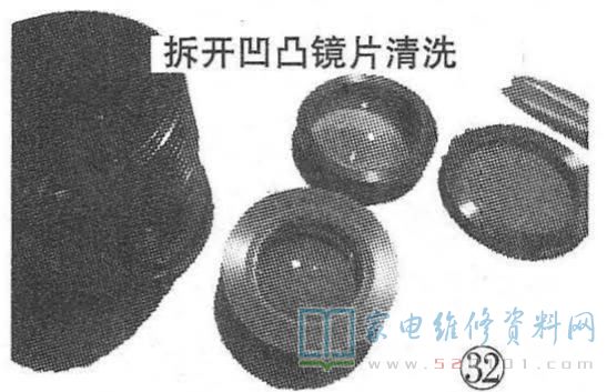

拆卸开了后的不同结构的镜片,详见图32所示;
清洗镜头要特别注意:镜头里有3片不同结构的镜片,每片镜片的反、正面不一样,从前端开始数,第一片是凸镜,正、反凹凸不一样,凸的弧线大的装前面,中间是凹镜,凹镜凹的弧线大的装后面,第3片是凸镜,正、反凹凸不一样,凸的弧线大的装后面(投影的方向), 如果正反面安装出错,投出的画面会模糊不清,调整镜头也无法改善!

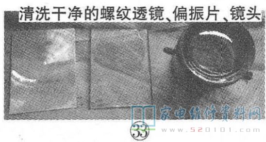

清洗干净的螺纹透镜取下镜片、偏振片、镜头,详见图33所示。
