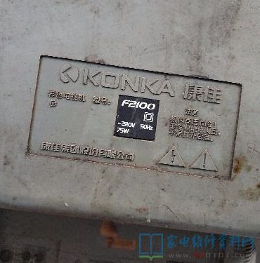

  • 康佳F2100彩色电视机有图像无伴音检修
    近期接修一位老伯拉来一台康佳21寸CRT电视来要求维修,故障是有图像无伴音,图像蒙蒙的看不清楚,还有高压帽打火现像。换个新高压帽,高压打火没有了,又换个新管座,图像也清晰了。伴音故障还没修好,伴音芯片LA4285。 ...
    梁盛才   2019-09-01

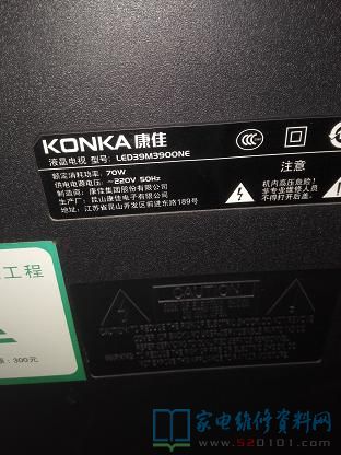

  • 康佳LED39M3900NE指示灯红黄交替闪烁不开机
    前一段时间接修一台康佳LED39M3900NE电视,故障为指示灯红黄交替闪烁不开机,但是有时能开机工作十分钟左右。开壳检查,是电源背光主板三合一的板子,测量12V电压在5-10V之间跳变,查资料说这种三合一的板子背光有毛病的时候电...
    开封赵争   2019-07-30
