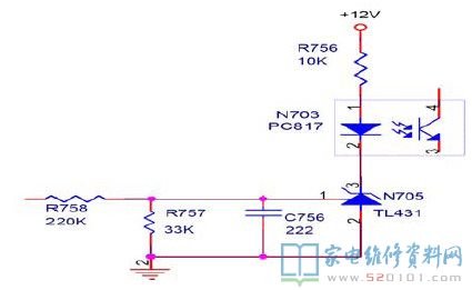

方案一:
1、改机分析:
TL431是高增益放大器,电路没有深度负反馈电路,容易受干扰,产生误动作。采取方法是加大TL431输入端的串联积分电路的积分时间,电阻(R)不变,加大滤波电容(C),即电容C的增大,RC常数也增大,滤除开机瞬时尖峰干扰脉冲,同时过压保护会延时,起到防止误保护的作用。
2、改机步骤:
把C756由原来2.2nF(222)改为1uF(105),经试验,部分机还是存在开机无光。最后再把电容加大,C756由原来2.2nF(222)改为2.2uF(225),经过半月试验,故障消失。
物料名称:片式陶瓷电容0805-16V-Y5V225Z/R 物料编号:14007193
3、更改后延时时间计算:
结论:由计算的结果看,时间符合过压保护所需的时间。
4、电路图:

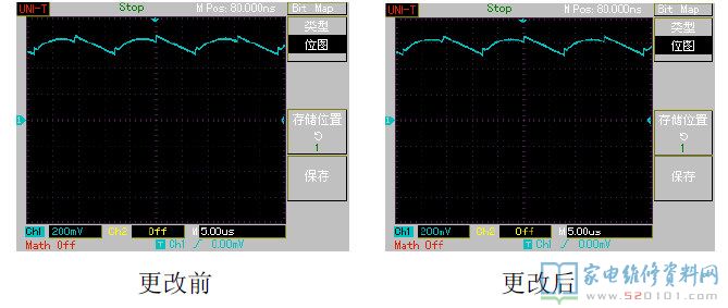

5、示波器测量:

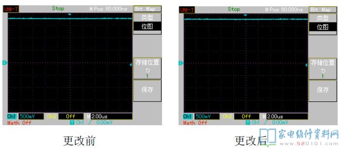

如下图,更改前与更改后波形变化不大,但是开机后C756电压爬升时间长很多。

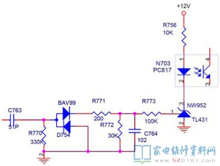

TL431本身输入部分类同运算放大器,输入阻抗非常高,再串电阻R773增加输入信号源的阻抗,只会引来干扰,产生误保护。所以采用降低输入阻抗的办法。
2、改机步骤:
把R773由原来100K(104)改为0Ω(0),可以用导线短接。
3、电路图:
4、示波器测量:
更改前与更改后输入端的信号没有变化,试验加入不平衡电压,保护正常。

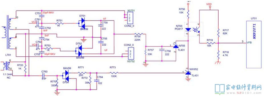

四、其它改机方案:
1、 把R757由原来10K改为3.3K,确保能提供TL431稳定工作的最小电流1mA,其实这个改动没有效果,因为背光正常工作时,TL431是工作在截止期,更改电阻大小,对工作没有影响,只有出现故障时,才需要提供电流,所以更改电阻的方法作用有限。
五、整个电压保护电路图:
