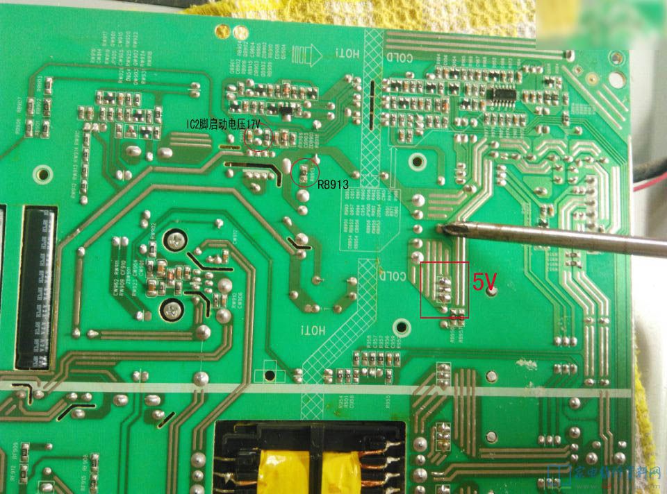

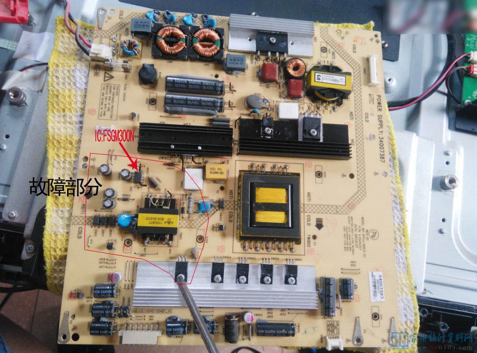

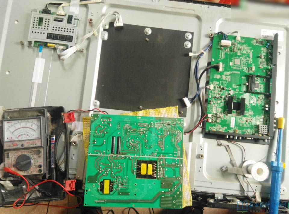

接修一台康佳液晶电视LED47ISIIPD,故障表现为不开机,这型号的机子资料还真少在度娘那查了下,没有我要的资料。拆开机器后先从电源板查起,测了下那组低电平启动电压5V不是很稳定,这组电压由初级IC:FSGM300N和变压器组成的副电源,IC2脚电压只有10V而且很不稳定,重点来了肯定是这部分出了问题,在经过一系列排查后终于查到R8913这电阻有异样在路测试有几十K了,于是拆下来单独量真的变值了,从旧板上拆下同型号换上后,再测量2脚电压有17V而且稳定,再测次级输出5V也有了,按待机键几秒后背光亮了康佳LOGO出来了,奋战了2个小时总算告一段落了,如有刚好遇到这型号这毛病的同行们不妨看看,说不定对你们有帮助。
