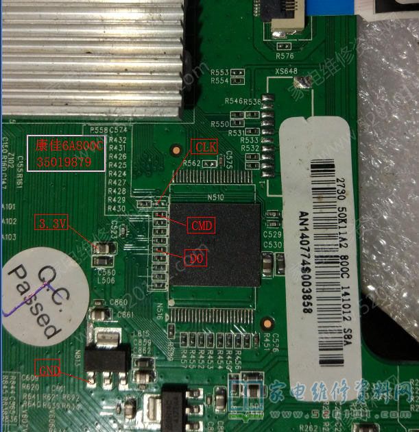

康佳液晶电视采用35019879主板(6A800C)的EMMC飞线读写CLK、CMD、D0、3.3V、GND点位如下图所示,仅供大家维修参考。
