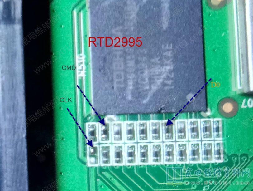

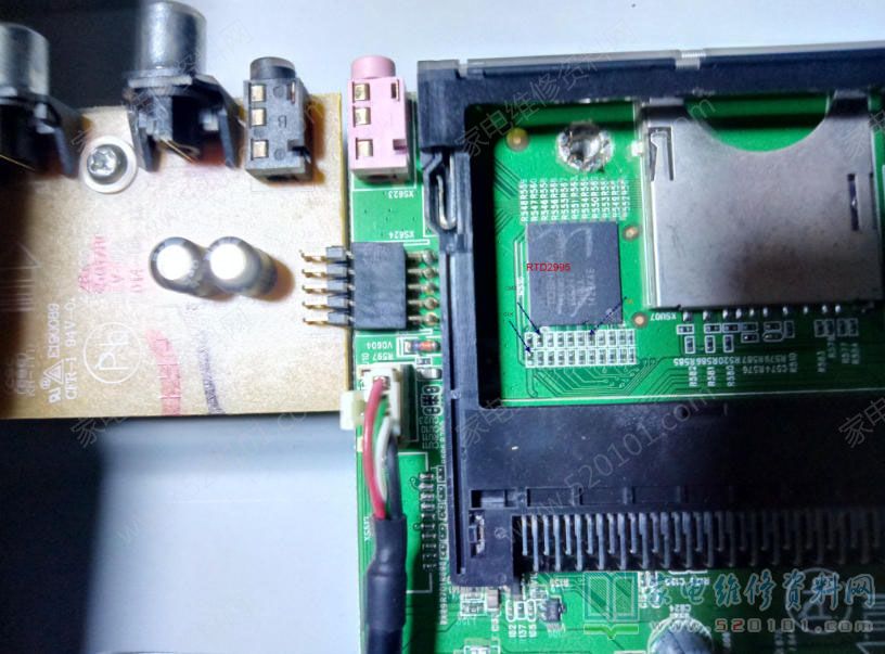

康佳液晶电视采用RTD2995主芯片的主板EMMC飞线读写的CMD、CLK、D0点位如下图所示,仅供大家维修参考。
